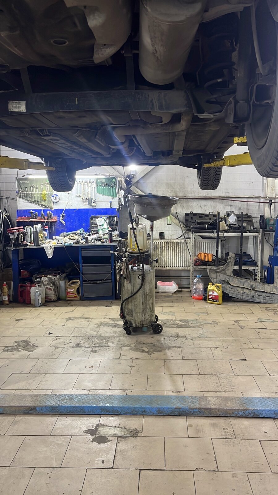

35 минут назад, Ruslan36 сказал:
но в двигателе лак
Наверно потому, что
ориентировочно 280-300мч
посоветуйте
ILSAC: Hyundai Xteer 5W-20Hyundai Xteer 5W-30S-Oil 5W-20S-Oil 5W-30Mirax 5W-30ZIC 5W-30Savsol 5W-30
A5: S-Oil 5W-30Mirax 0W-30Sintec 0W-30Savsol 0W-30GT-OIL 5W-30
И интервал сократите. ILSAC 200 мч/600 л, A5 250 мч/750 л.

Ruslan36 почему не попробовать до 300 м.ч.
 или
166400км
масляный Манн
масло s-oil 5/30 A5
катализатора первого нет с 60 тысяч
расход масла 0
замена каждые 200мч
