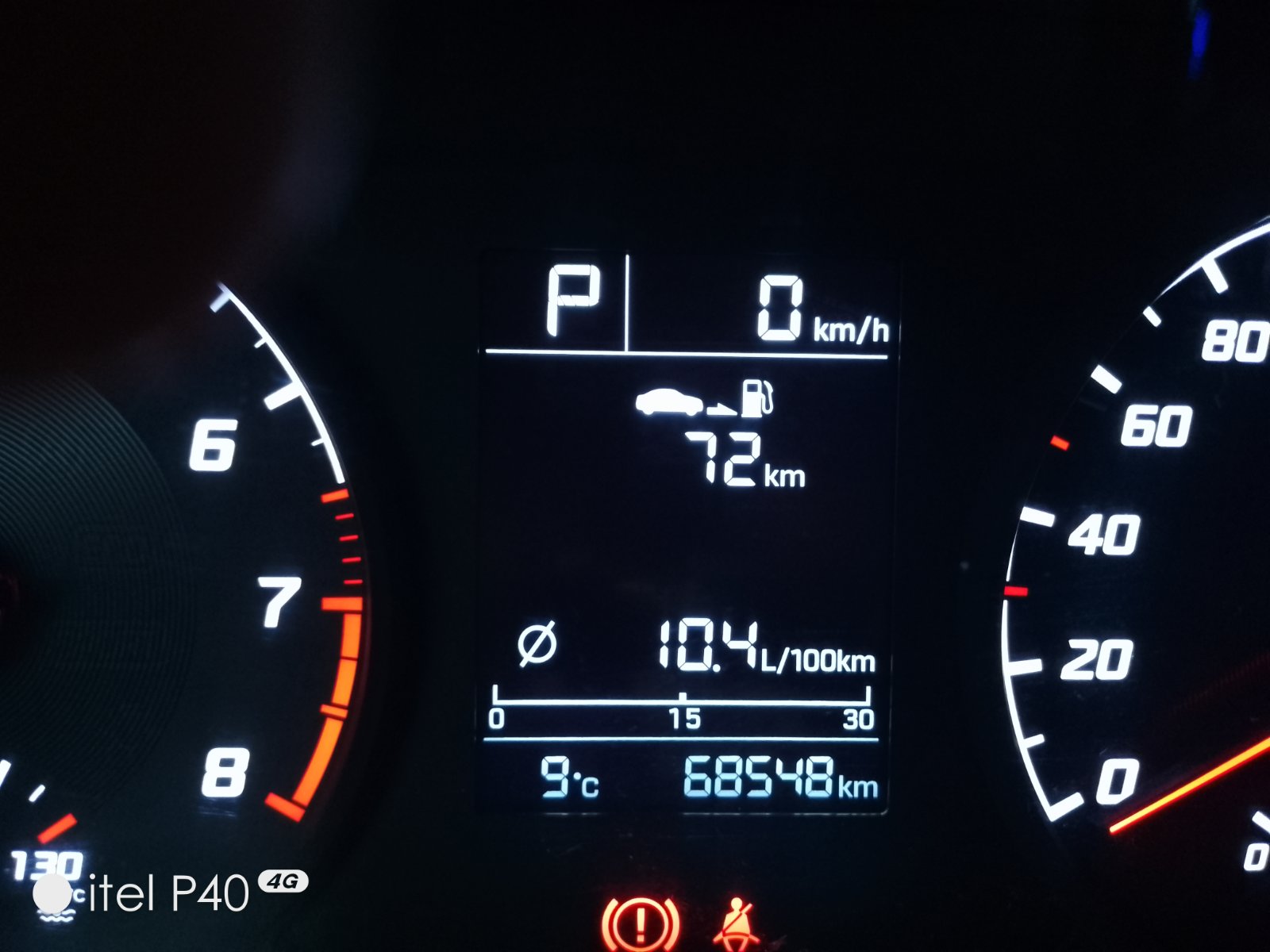

  10.02.2025 в 03:34, Shkapcheg сказал:
средняя скорость есть, мтч тоже, а вот средний расход сбрасывается каждый раз при заправке более 5л. на рестайлинге первого соляриса
Раскрыть
Средний расход вам известен же. Вот тогда делите и умножайте:yes:

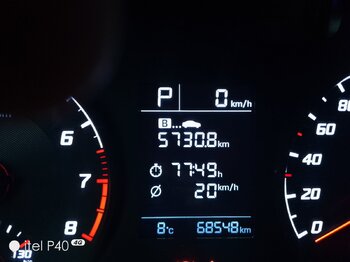

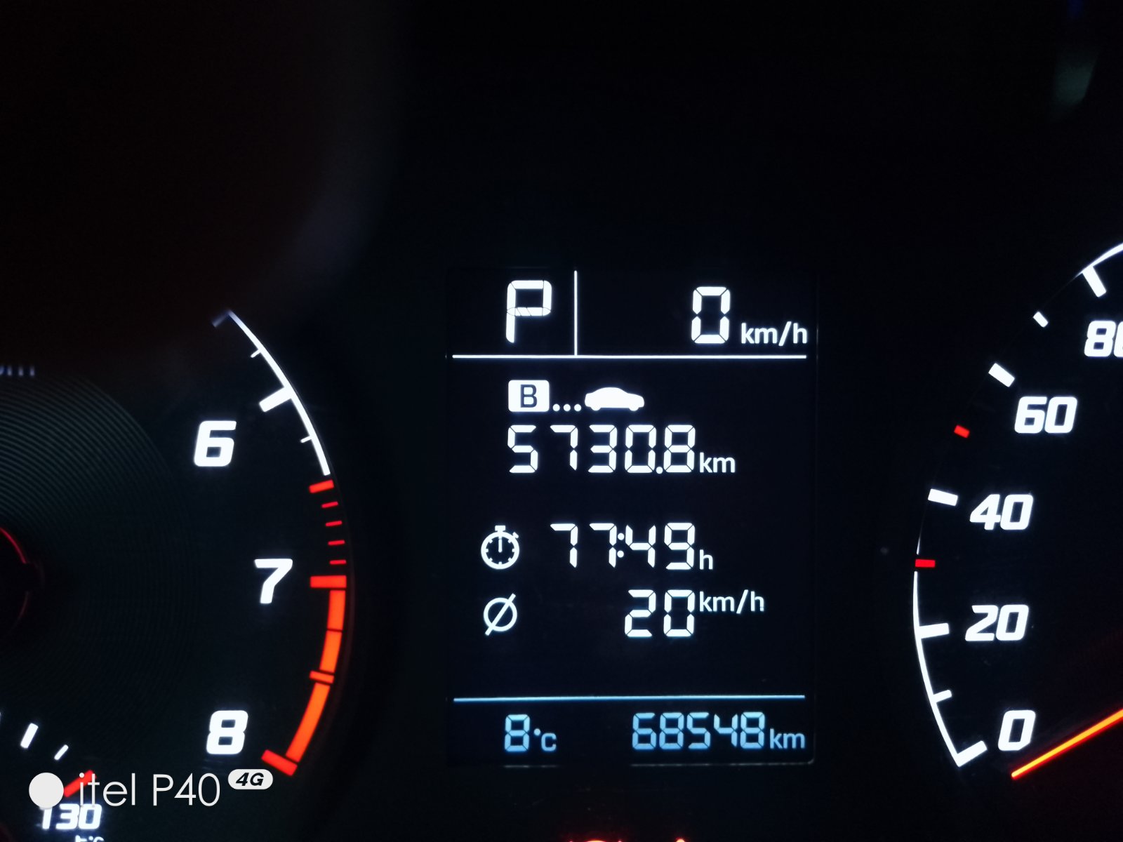

Сегодня заменил масло. На солике 2 все выглядит так:
ПыСы: залил акционный тебоил с озона:D
Изменено пользователем baxi
