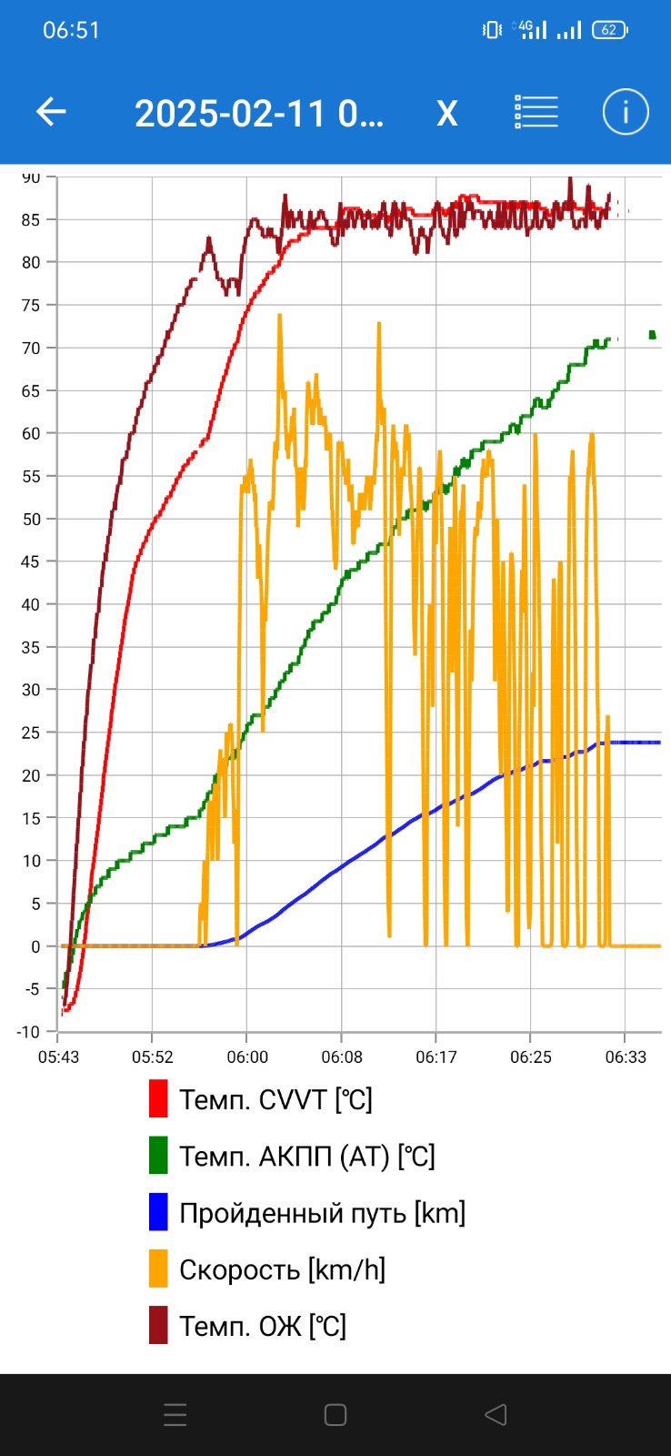

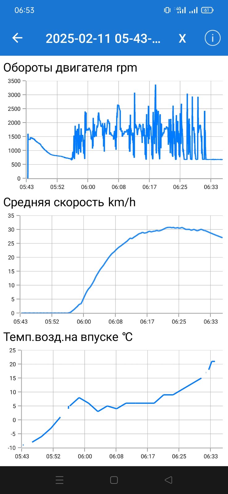

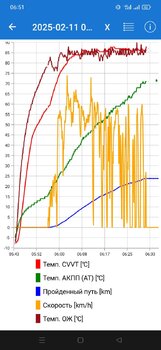

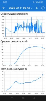

12 часов назад, Евген48 сказал:
Кому интересно, как греется ОЖ и АКПП в g4fg. Авто стояло около 10ч, вечером было -15гр, с утра -11-12гр., поездка с утра пригород/город. Масло Зик Зеро 0-16.
Screenshot_2025-02-11-06-51-22-25_1c4cade50911c4021d022fd7fc21ca47.thumb.jpg.a77c3a3017e8963c1079b224fce142ee.jpgScreenshot_2025-02-11-06-53-51-51_1c4cade50911c4021d022fd7fc21ca47.thumb.jpg.319e23c5a6ccfc32e13fc6d3a8786c88.jpg
Наглядно. ДВС давно в режиме, а акпп только через 15-20 мин очухивается. У меня как раз по утрам чрез 10 км пути рывки у акпп сглаживаются.
В данном случае, при такой температуре, более менее переключения начинаются с 40гр.

Как уже правильно подсказали кар сканер про на андроиде.
