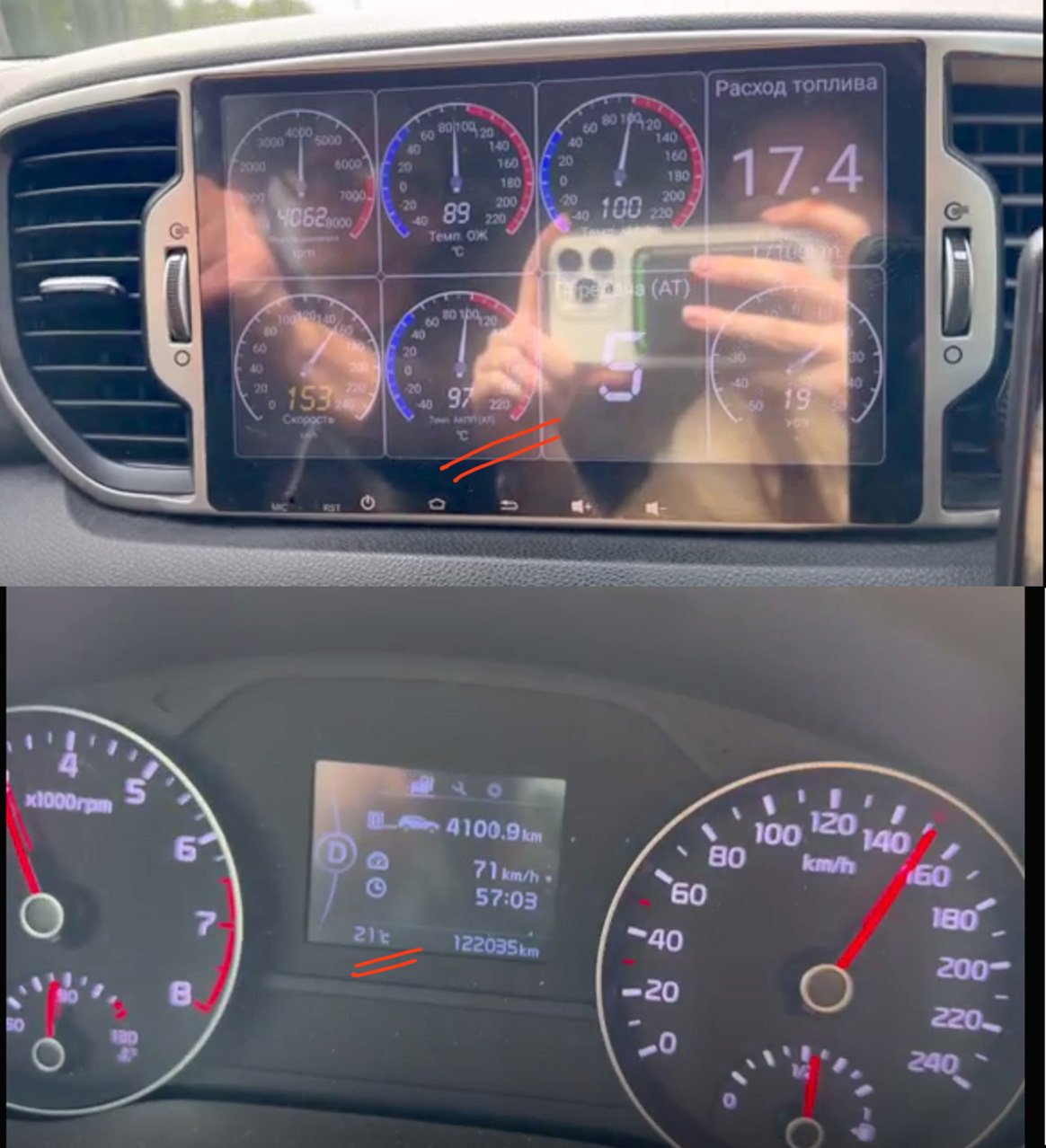

32 минуты назад, to_to сказал:
steamroller что за лютый расход в 17,4л :shok:
Это скрины с видео подскок был до 4.000 оборотов потом на три упал на шестую передачу перешёл расход сменился
