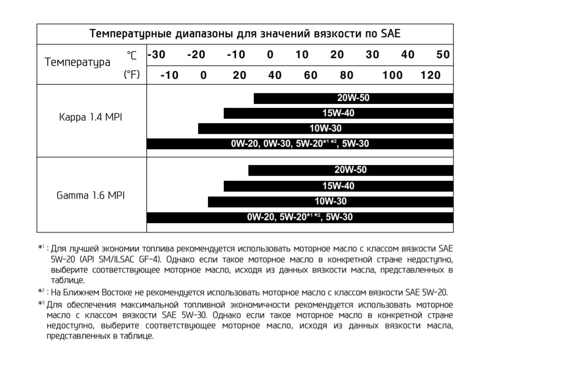

Kalinidos  "это какой-то компот" (с) - скачал с сайта хундая ради прикола только что- "для лучшей экономии топлива" нужно 5w20, а "для максимальной топливной экономичности"- 5w30- как хотите- так и понимайте)))))
Изменено пользователем SadWolf
5 минут назад, Роман 73 сказал:
Именно от Соляриса? Моторы-то с Рио одинаковые. Думаешь, мануалы отличаются? :huh:
Все может быть, маркетологи правят и мануалами...
7 минут назад, SadWolf сказал:
нужно ещё предыдущую страницу смотреть насчёт сноски №3, может там в дизель 20W50 пихают как раз с такой сноской:)
24 минуты назад, SadWolf сказал:
За исключением ближнего востока 5w20 для лучшей экономии топлива. На ближнем востоке не рекомендуют использовать масло 5w20 и, поэтому там для обеспечения максимальной топливной экономичности рекомендуют использовать масло 5w30. Похоже они в таблице забыли пририсовать *3 к вязкости 5w30(это мое мнение)
