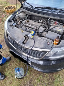

В первый же отбор сломал новый шприц Жане. Посильнее потянул, резинка свалилась с поршня и всё масло из шприца расплескалось по подкапотке батиной Гранты (придётся оплачивать мойку с обезжиркой кузова и мойку моторного отсека) и по мне.:mad::Cherna-facepalm: Поэтому брал масло для анализа насосом, предварительно грамм 500 прогоняя перед сливом в бутылочки. Хоть поглядим, сколько насос элементов даёт. :D
P.S. заморачиваться с заменой масляного фильтра не стал, оставил старый, воздухан воткнул Невский (бумажный, из тестов канала Три Корейца), салонный купил по рекомендации Shkapcheg Олимп.
