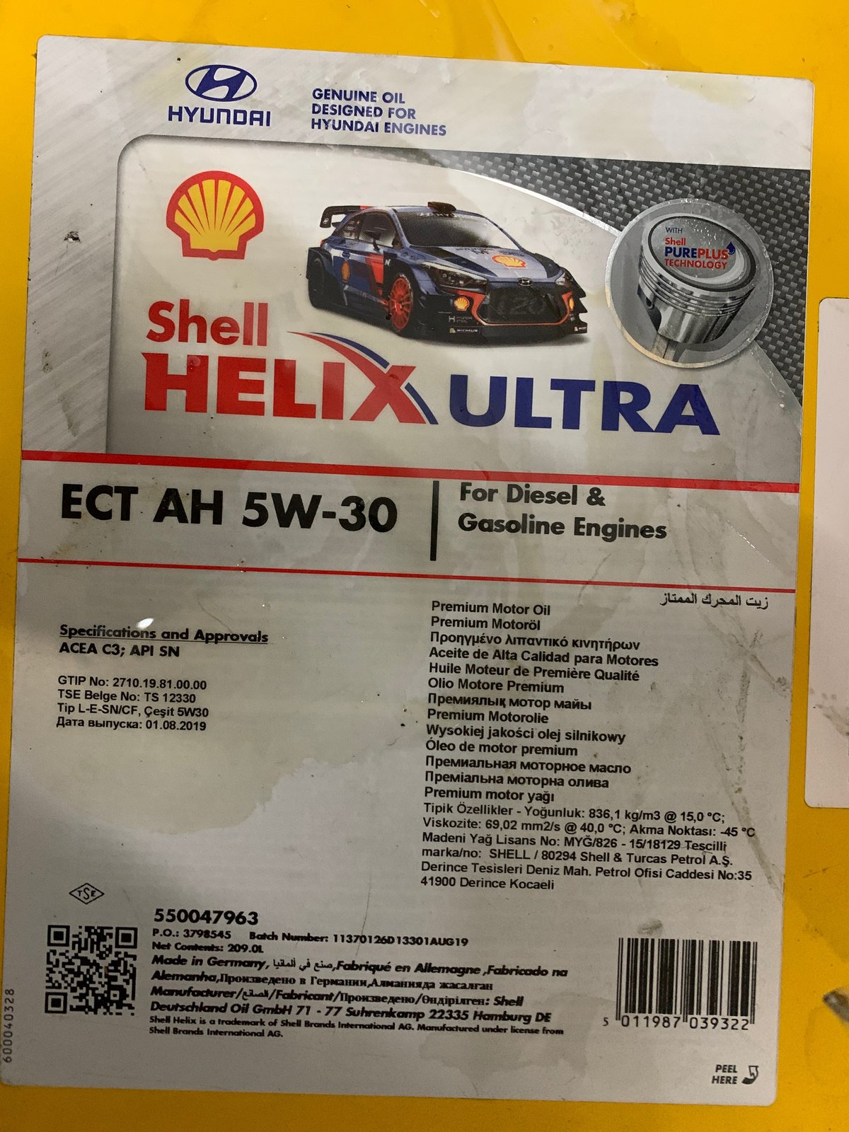

  09.10.2020 в 11:57, Geoman сказал:
Доброго времени суток. Прошу вашего мнения. Имеется автомобиль Hyundai i 30 1.6 G4FG акпп 2020 года. Покупал новым, на пробеге в 3000км сменил масло на то что льют официалы Shell Helix ultra ECT AH 5w-30. Сейчас пробег уже 9600км и я хочу опять залить это масло. Пробег чисто город, пробки. Средняя скорость 15км/ч. Я так понимаю что это масло одно и тоже с Shell Helix ultra ECT C3 . Вопрос: мне лучше оставаться на этом же масле или стоит лить что-то другое? С3 - это чтобы каталитический нейтрализатор сберечь, правильно я понимаю? Фото этикетки с бочки официалов прилагаю.
Раскрыть
В принципе, с вашим климатом, можете остаться и на этом масле, просто сократить интервал замены масла хотя бы до 250м.ч.
Geoman Вам будет вполне достаточно масла 5w20 круглый год. Ilsac Gf-5, SN (лучше sn+). Если есть деньги можно подороже 0w20 acea C5! (0w20 ilsak gf5 Вам нет смысла заливать за редким исключением shell helix ultra 0w-20). Сократите интервал смены. При 15 км/ч до 4000 км. Если топливо не очень, то до 3000 км.

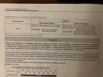

  09.10.2020 в 15:57, Geoman сказал:
Вот что в моем мануале написано.
Раскрыть
Ну так в чём проблема? Лей А5 5W-30. Для нашего климата на все случаи. Или можешь заморочиться и зимой 5W-20 лить.
Ты и сам легко можешь сравнить залив A5 после С3. Думаю разницу почувствуешь.
Раскрыть
Маркетинг во всей красе, в мануале сразу Шелл, я в акуе:sarcastic:
Стесняюсь спросить, а Украина цэ Европа, или ещё нет?
  09.10.2020 в 16:02, Geoman сказал:
0W-20 нет в моем мануале. Топливо хорошее евро 5 95/95+ . Спасибо за ответ.
Раскрыть
Вы конечно меня извините, на на данном сайте не надо про мануал писать, т. к. запись в мануалах - это печатают для пользователей автомобилей, кому вообще плевать на масло которое заливают в его автомобиль (нормальный "рядовой" потребитель автомобиля,  в общем моторным  маслом не интересуется (Какое СТО, гаражный «специалист»,… зальет, то и подойдет, вообще все-равно какое там масло в двигателе плещется). Если Вы здесь, на сайте, старайтесь вникнуть и разобраться или ... в мануал.
