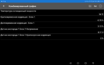

и чем же мониторите температуру?
Карсканер через обд....-30 на улице.
Изменено пользователем Пенс042
6 часов назад, Пенс042 сказал:
А что, график за поездку нельзя сделать?
п.с. в принципе уже неинтересно, увидел ваш авто в подписи.
1 час назад, Евген 48 сказал:
Можно.любой график.все показатели датчиков пишуться
7 минут назад, Пенс042 сказал:
Да можно любой график с поездки, скорость, ож, обороты.
