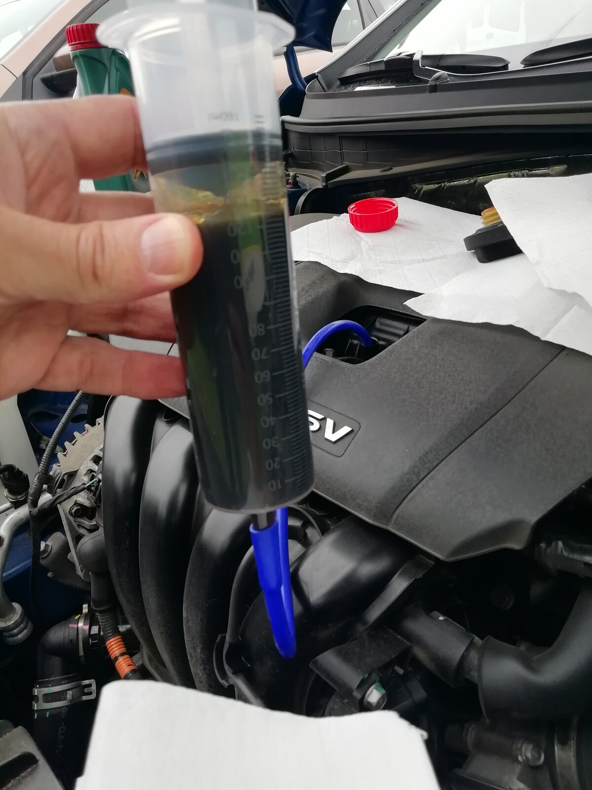

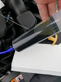

 То, что масло светлое на щупе - это иллюзия. Масло на щупе может быть светлым очень короткое время, не более 1-2тыс.км пробега, или около 20-40м/ч ,если авто эксплуатируется на бензине. Если авто эксплуатируется на газу, то масло, возможно, будет светлым немного дольше. Опять же, мы говорим о цвете холодного масла, на горячую, на щупе оно, ессно, будет светлее, но это не говорит о том, что масло светлое. Как пример, на фото цвет масла после 1тыс.км пробега/20м/ч. Масло Кастрол Стоп-старт 5w20, время года лето, общий пробег авто - около 50тыс.км. Если не верите, можете так же откачать немного масла в шприц через щуп и увидите, какое оно светлое, даже после всего 500км пробега )))
3 часа назад, Роман 73 сказал:
У меня есть пост на Дровах, где также хорошо можно оценивать состояние масла на малых пробегах: https://www.drive2.ru/l/535937977457574100/ при замене шприцем. Этот Тотал HKS чуть больше 2500 км пробежал по трассе, м/ч мало конечно же.
VV"351  после замены масла, на следующий день, попробуй откачать, уже темное будет
