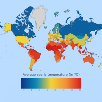

23 минуты назад, Pocobor сказал:
Это местным экспертом не учитывается почему-то :D
Так наоборот учитывается.
В Японии как раз нет сильных морозов, чтобы как у вас принято использовать 5W-40
Такая же была "логика" у того, кто написал мне почему надо использовать вязкое масло ?
Там же как было - вот в РФ морозы - потому и ненадежно. А вязкое масло (так любимое в РФ) - видимо решение?
"Логика" такая - как вы решаете проблемы с морозами - ну так повышением вязкости.
