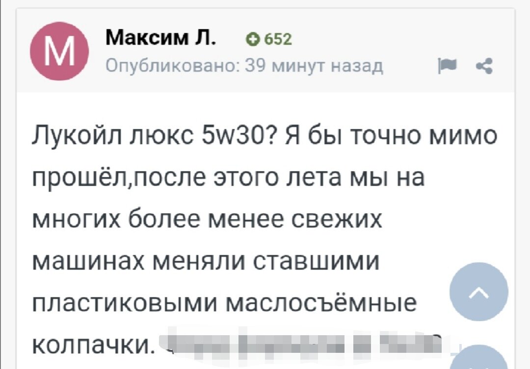

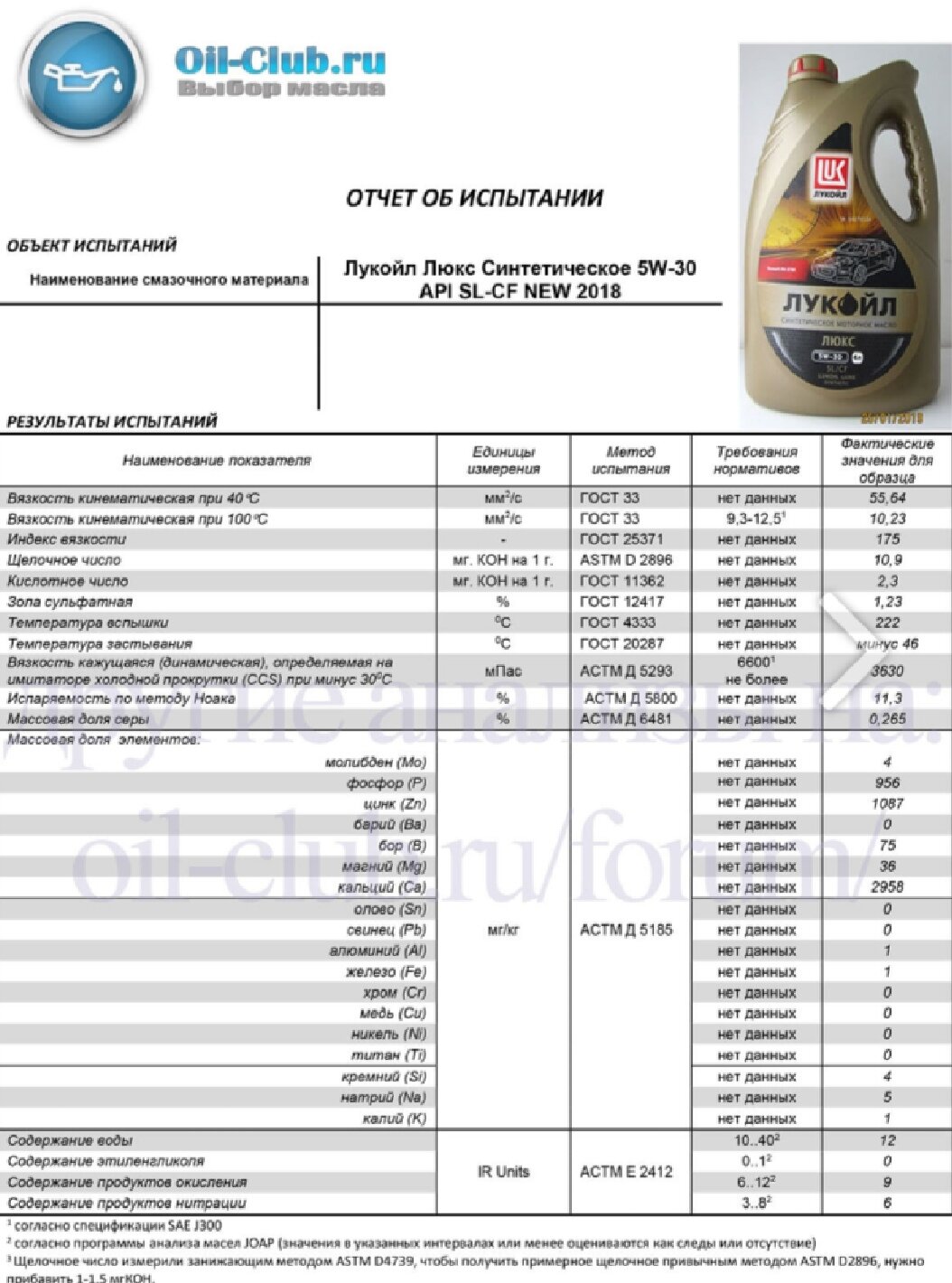

Не хочется тебя расстраивать, но ты купил обычный дешманский Лукойл Люкс, просто в другой (красивой) упаковке. Что мне не нравится в этом Лукойле - много золы, много кальция и очень посредственные высокотемпературные характеристики (вспышка, NOACK), а ты ведь собрался лить это 5w30 летом, как я понимаю?
Роман 73 и что там? от Лукойл Люкс 5W-30 дубеют маслосъемные колпачки?
Не ПАО же, в чем прикол? Может @Максим Л. прокомментирует?
P.S. ездил на таком 2 года и 40 т.км примерно. Хорошее стабильное масло. Про колпачки не в курсе, расход масла больше не стал.

Даже не знаю с чем связано. Может что то совпало,лето то капец жаркое было,не знаю.

Pavel_NSK так и знал, что обязательно найдется какой-нибудь любитель Лукойла Люкс и скажет, что он на нём давно катает и всё у него хорошо с мотором :D Хотел ведь я в конце своего поста написать ИМХО.  Р.S А я вот если увижу хоть один подобный негативный отзыв, как от Максим Л., то мне этого достаточно, такое масло я уже вряд ли куплю. Да и дело не только в отзыве, а что в нём хорошего-то? Этот Лукойл вчистую проигрывает во всём, тем же корейским Ильсакам SP/GF-6, которые стоят тех же денег. Хотя, может кому-то действительно больше нравятся А5/В5

Ага, нашелся :D Только я не «какой-нибудь» и не то чтобы «любитель», но опыт имеется. Кто-то через 40 тыс.км тачку меняет, а я только Лукойл закончил использовать.
Кроме Лукойл в моторе с моим пробегом 200+ т.км было огромное количество масел и есть с чем сравнить.
В то время вообще заморочился и на протяжении этого пробега вскрывал клап.крышку, всего 3 раза.
Не моет (как тут многие приписывают высокие моющие свойства), но и не засирает. Просто хорошее, стабильное и крепкое масло, как и все A5/B5.
У меня через 200-250 моточасов сливалось с TBN=5,5 (по методу отработки ГОСТ 11362).
И покупал я его в своё время коробками по цене 160руб/л, ни один корейский бренд рядом не стоял.
С ILSAC смысла сравнивать нет, оно другое. Мне нравится ILSAC, ничего плохого не скажу.

Знаю что покупал, отличия есть, небольшие но есть, сравнивал 2 анализа.
Пред авто проехал на люксе/армотеке 165 тысяч, все тип топ.
Планирую залить на летнее время

Ты не понял (точнее - я неправильно выразился) - отзывы от людей, ремонтирующих (вскрывающих) моторы, а не просто мнение любого человека, в плане зашло-не зашло масло)) А потом, я же сказал, что мне не нравится его зольность, пусть у меня и не прямой впрыск, но всё равно, мне не нравится его пакет (слишком много ZDDP, слишком много Са, полное отсутствие, или очень малое наличие Мо и бора), а так же, невыдающиеся высокотемпературные характеристики (NOACK и FP (t вспышки)). А зачем мне такое масло в лето?
