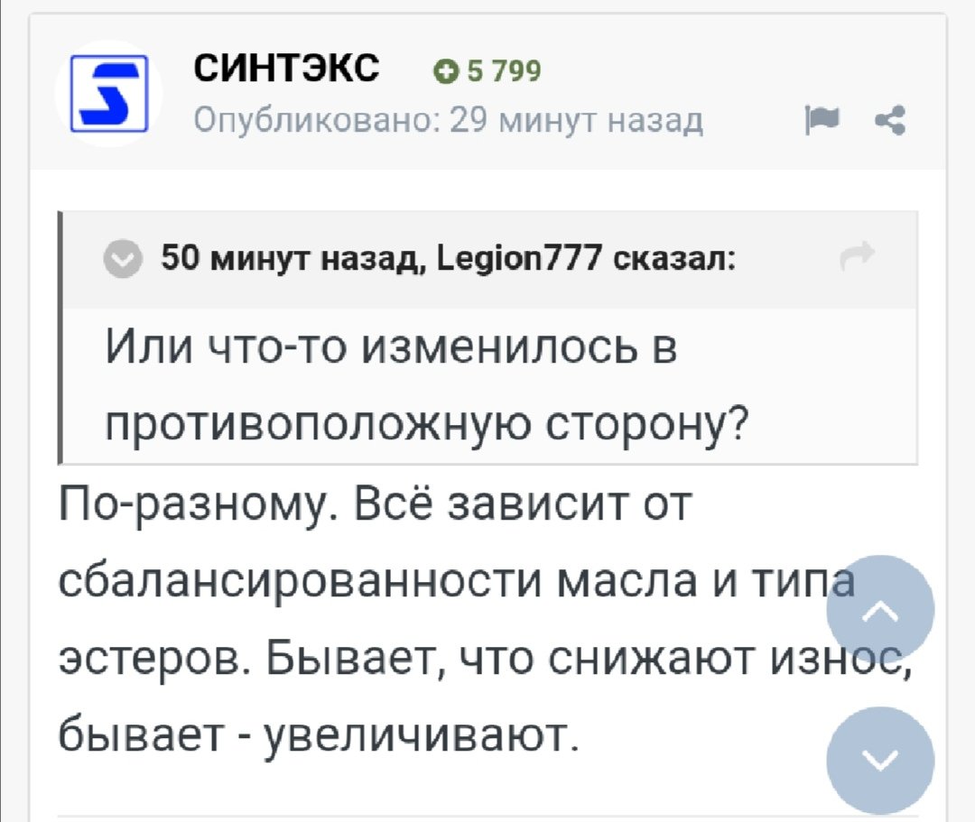

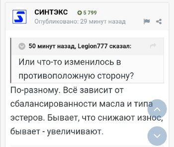

  01.08.2021 в 18:53, hik сказал:
Они сильно гигроскопичны, мутнеют на воздухе, активно забирая влагу, получишь замечательную коррозию зеркала цилиндра.
Раскрыть
  Показать содержимое
  01.08.2021 в 18:59, DRON 33 сказал:
  Показать содержимое
Раскрыть
Я имел в виду, уже в имеющее эстеры  масло Мобил , 5% еще с верху.
