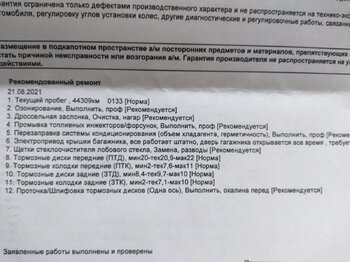

  26.08.2021 в 10:30, doktordugi сказал:
Вон че мне нарекомендовали:rofl:
Раскрыть
Направляющие пальцы суппортов проверили/смазали?

Кароший шютка,да:rofl::DD:good2:
  26.08.2021 в 18:44, doktordugi сказал:
Раскрыть
Пф. Мне на каждом то так делали. Без лишних сомнений.
  26.08.2021 в 18:39, Kalinidos сказал:
Замена идет на то2.
Раскрыть
Зачем, почему!? За что!?
  26.08.2021 в 18:46, Pulser сказал:
Раскрыть
Прям снимали скобу и колодки,вынимали пальцы,смазывали 110 trw,все очистителем задували и на направляшки колодок правильную смазку мазали-и все в рамках ТО???Аттракцион невиданной щедрости и честности у официалов??:shok:
  26.08.2021 в 18:51, doktordugi сказал:
Раскрыть
Просто вынимали пальцы, стирали старую, вполне еще рабочую смазку, намазывали, вставляли обратно. Вполне достаточно чтобы все работало.
Смазка не трв110, а вюрт какая-то, на 4-м ТО слесарь мне презентовал тюбик с немаленьким остатком. Хз почему, может посчитал меня нормальным человеком. Внешне похожа на трв110. Чистка постелей не проводилась, это и вправду уже аттракционом было бы.
Все в рамках то. Не мне одному. Сам видел.
Изменено пользователем Pulser
