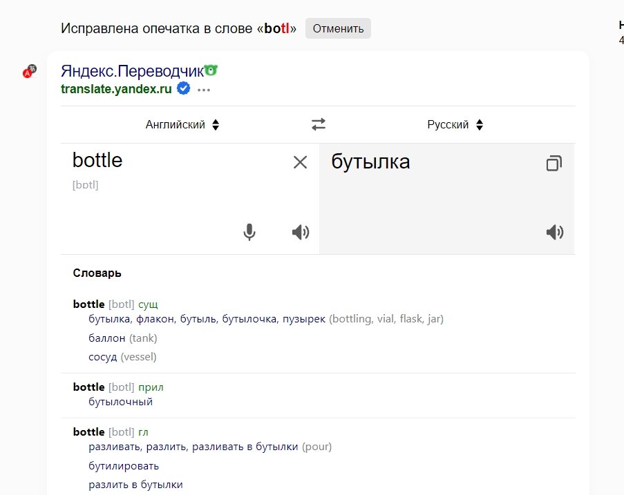

это не шутка, минералки то разные бывают так то, например Pennzoil Yellow Bottle 5-20, так вообще можно на интервал в 5000км, летом естественно..
