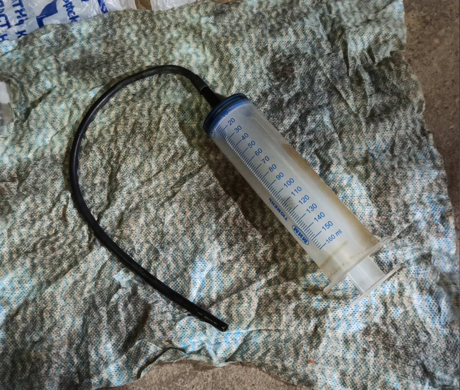

05.10.2021 в 14:34, B29 сказал:
Вот, например....
Откачалось очень хорошо около 200-220мл =) Вещь!!!
Изменено пользователем Sanya154
