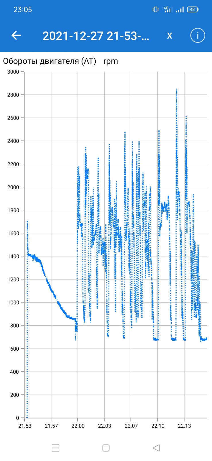

Ну у меня вот так, час назад, машина стояла около 7 часов, -11-12.
Сразу рывок до 1700 и сразу вниз до 1400, ну и далее вниз.

блин, сегодня было -12 утром и не подумал, что будет такая же фигня с оборотами, не догадался график записать. завёл машину и успел почти все стёкла почистить, это пара минут, потом обороты до 2000 поднялись

Евген 48 to_to  в гараже -8 машина кажет, сразу до 1700-1800, и опускалась по мере прогрева, не до замеров было, ехать надоть)
