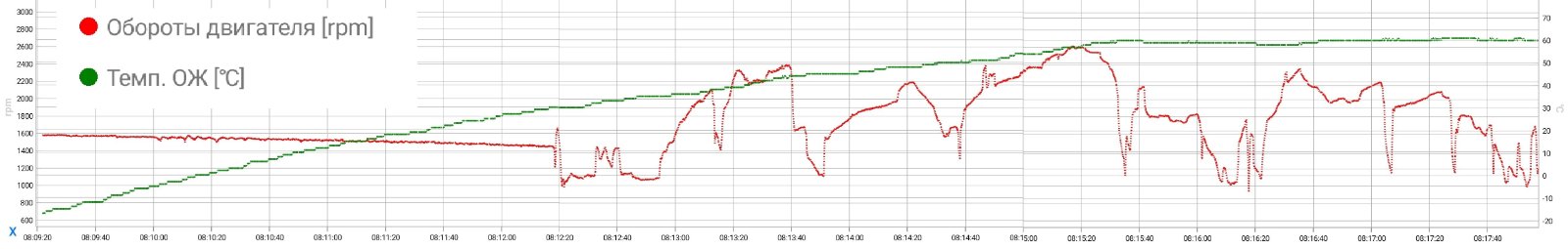

Ну, раз тут наблюдают за оборотами при холодном пуске, то поделюсь и я.
Утро.
Kia Venga 1.6 G4FC.
Термометр на панели показывает 26°C.
Изменено пользователем YWU12V

50 минут назад, YWU12V сказал:
Утро.
Kia Venga 1.6 G4FC.
Какое масло в данный момент залито в ДВС и в АКПП ?
16 минут назад, Pulser сказал:
это прогрев с выключенным климатом/печкой? Почти 50° за три минуты.
All inclusive Всё включено )
Климат не выключается никогда, обычно 21-22°C стоит. В редких случаях на лобовое поток направляется.
Дело в том, что первоначально вентилятор почти не работает. Всерьёз начинает дуть примерно с началом движения.

YWU12V  ну и еще, а свечи какие?, это можно ко всем, у меня денсо иридий

2 часа назад, YWU12V сказал:
Утро.
Kia Venga 1.6 G4FC.
Старанно почему идут провалы по оборотам с третьей минуты. В общем как я и говорил. Примерно от 1500 оборотов. Раньше грел до 90 и ехал, как закоренелый совок, теперь минуты три и в путь, конечно если закидало снегом то дольше

18 минут назад, 2112 сказал:
На 8:12:20?

Свечи DENSO XU22HDR9.
