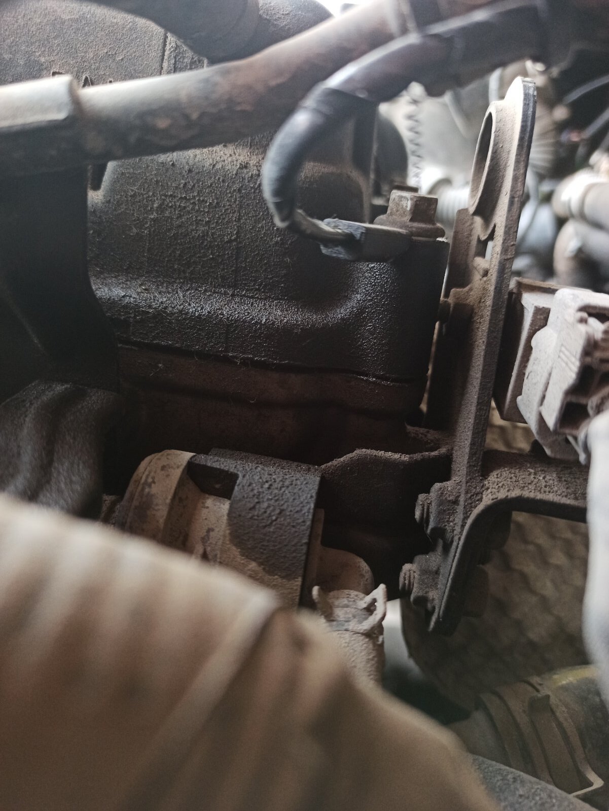

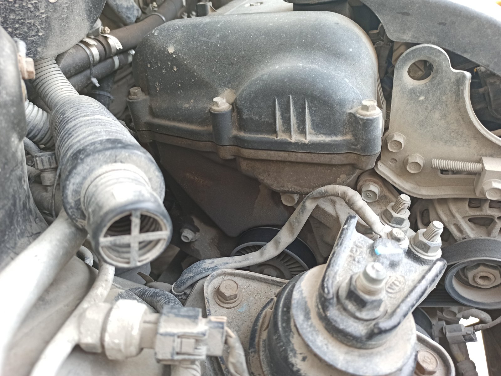

Масловоды-гаммоводы, всем доброго здравия. Сейчас у меня залито Lukoil Special FE 0W-20, причем первый раз этой зимой и в целом попробовал вязкость 0w-20. Ушло мл 200, поэтому пришлось долить до верхней отметки щупа. Но расход связан скорее всего из-за уставшей прокладки клапанной крышки (см вложение).
Во второй половине февраля будет очередная смена масла и хочу ваших актуальных советов и рекомендаций на сибирское лето (до +30…+32гр)
Мотор G4FC, пробег 144т.км. Замена 6-6,5т.км. В основном город, но летом добавится трасса.
1) ilsac gf-5 или acea a5/b5
2) 5-20 (не пробовал) или 5-30 (продолжить использовать Лукойл Люкс)
Изменено пользователем Sanya154
Sanya154 чет 200 мл многовато для гаммы,не могло столько от соплей по стыку уйти:unknw:На короткие интервалы на лето я лично обеими ногами за илсаки  5-30. Они и погуще(если масложОр пошел), по составу огонь и гамме ну очень они заходят.А5 для "ленивых" у кого м/ч дохрена и масло редко меняется или в зиму
doktordugi катализатор на месте, не вырезался. Наверное поджирает, либо 0w-20 жидкое слишком в мой мотор =((
Рассмотрю тогда 5-30 на илсаке из Зик, Кикс и S-Oil.
Почему не рекомендуете 5-20 на лето?
ну дай боже,что из-за вязкости поджирает.Я s-oil sp gf6 5-30 осенью лил-шикарное масло на 150 м/ч:ok:Можете посмотреть dexos масла-там выбор очень большой,состав отличный,по вязкости на лето самое то и в цену +-2 косаря за 4 литра уложитесь
