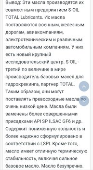

S-Oil Seven Red 7  5w30 (полусинтетика, 2гр+3гр) 1500руб/4л интересует? Катал такое летом, очень тихо мотор работает на нём. Как показал анализ отработки этого масла на Вольво XC 90, за 9600км/325м/ч/1300л бензина (общий пробег авто 325тыс.км), у этой так называемой полусинтетики, современный кальций-магниевый пакет, с молибденом и бором. Люди вон в какие авто его льют, а мы носы воротим, а ведь S-Oil - это 3-й по величине производитель базовых масел для гидрокрекинга VHVI в мире, и делают они свои масла из арабской лёгкой нефти (Saudi Aramco), а самое главное - никаких подделок
Раскрыть
Неправильный вывод. Сколько уже раз писалось - разные двигателя по разному с маслом обращаются.... При чем тут Вольво...
Гамма с маслом не церемонится и моторное масло на второй группе окисляет очень быстро, нет никакого смысла лить масло на второй грууппе в Гамму - если масло на 3й группе ходит в гамме 7500 км, то на 2+3 его менять нужно через 5000 км максимум, не будет никакой экономии по итогу, а скорее даже дороже получится, чем залить сразу масло на третьей группе.
Я это проходил уже на ПетроКанадах - СупримСинтетик в серой банке (3 группа),  и Суприм в черной 2+3 группа.
Гамме не важно какой там пакет присадок - Гамме важнее на какой группе масел оно сварено.
Изменено пользователем Vetall
  07.02.2022 в 11:15, Vetall сказал:
Раскрыть
Пруфы будут? Есть анализы отработок, которые подтверждают ваши слова? Очень интересно посмотреть
