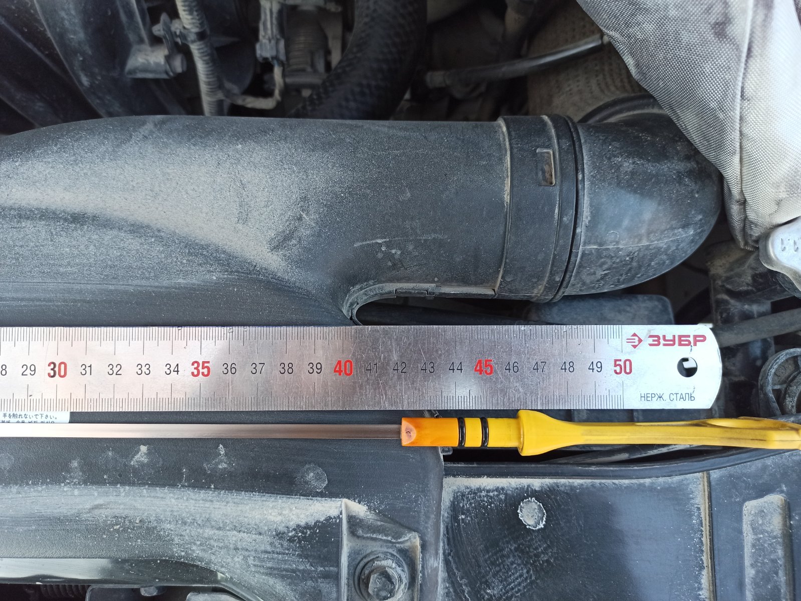

Роман 73 скажи пожалуйста, сколько точный заправочный объём масла для G4FC? 3,3, 3,4 или 3,6 литра. Просто везде по разному пишут. И тогда я смогу более менее корректно дать ответ по угару.
Sanya154  а вот это проблема, кто то 3,3, а кто то 3,5 по верхнюю риску заливает, у кого то, щуп 50см, у кого 47см, и это в один двигатель)))

Ситуация следующая. По замеру выходит, что длина щупа 47 см, то объём масла 3,3л.

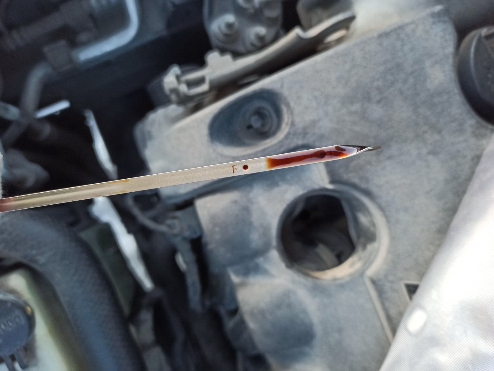

Перед заливкой Лукойла 0-20, я максимально всё откачал из поддона шприцем, поэтому условно будем считать, что остатков масла не осталось. Я залил 3 литра, потом на следующий день добавил 300мл и уровень был на верхней отметке щупа. Точный пробег не помню, где то на 4т.км я подливал 200мл. У меня еще до этого сопливило из-за крышки клапанов, я немножо подтянул, течь вроде перестало.
Конкретно по другим маслам, которые я лил. Это Лукойл Люкс 5-30 и Шелл 5-30 С3 и 0-30 - всегда менял на пробеге 6500-7000, и уровень масла никогда ниже половины не опускался и больше 3,4л я не заливал.
