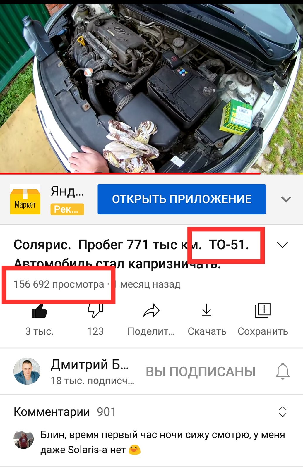

08.11.2020 в 08:28, Pulser сказал:
.....потому что рассказывать ему пока не о чем, т.к. смену масла уже никто и не смотрит.
Вот недавнее ТО-51 на 771 тыс.км - 156692 просмотра!
Это "никто не смотрит"?
9 минут назад, B29 сказал:
ну да, так и есть, достаточно посмотреть статистику других его роликов, годовалые ролики особенно красноречиво показывают интерес
