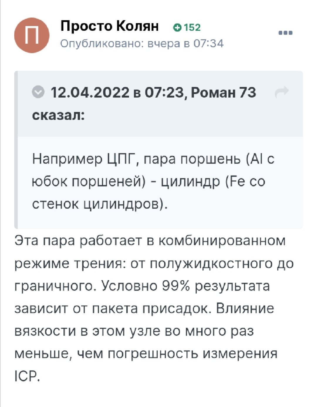

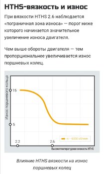

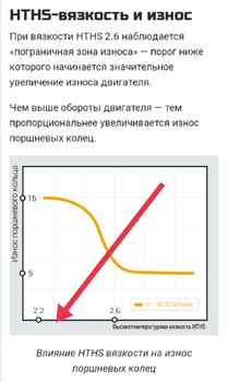

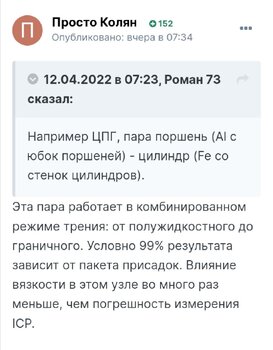

Я с тобой полностью согласен, как и всегда впрочем, всё, что ты сказал в своём посте - это действительно так, я немного про другое имел ввиду - на картинке, пусть она криво нарисована (как ты говоришь), это всего лишь схема, которая даёт понять, что толщина плёнки в ЦПГ, в паре поршень-цилиндр, зависит от вязкости масла. Однако ты, когда-то сказал, что в этой паре трения толщина плёнки не зависит от вязкости (скрин1) и тоже самое сказал другой человек (скрин2), но, как она не зависит, если у меня, изначально, сновА, был тепловой зазор в этой паре в 0,05, а с пробегом, к 100тыс.км, он увеличился до 0,08, или даже в два раза, до 10 соток. Ты же знаешь, как поршни стучат, когда их пальцами шатаешь (пошатайка) когда мотор разобран? И я беру только звук (стук поршней), а не прочность плёнки (HTHS). Со всем остальным согласен, про разжижение масла бензином за 3тыс.км, насколько я помню, в той статье говорилось про моторы Рэндж-Роверов, у которых распредвалы ломало, вроде бы, точно уже не помню, не хочу врать. Но и там, думаю, не масло виновато, а конструктивный косяк самих моторов и правильно ты вспомнил про SAE20 - даже если масло будет очень маловязким (жидким) зазоры в моторе в подшипниках колена ещё меньше, а в ЦПГ на прочность маслянной плёнки больше влияет состав, а не вязкость, ну и так далее... Лень писать)))
