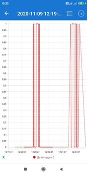

да,а у вас есть строке мониторинг состояния цикла.пункт нагреватель датчика кислорода?
интересно когда срабатывает
vas12 хз, ща гляну чё за пунктик.
ты мне по детону скрин выложи.
6 минут назад, Евген 48 сказал:
с оборотами ?скоростью?
Только что, vas12 сказал:
Да хоть один параметр (детон), накидай чё есть.
1 минуту назад, Евген 48 сказал:
у меня обычно если прога работает то открыты все датчики
темболее пробовал разные профили
надоб список было составить что показало)
26 минут назад, vas12 сказал:
Это "шляпО", можешь не смотреть.
Нам другое нужно, типа ДК УОЗ по каждому цилиндру, а они у нас, только по закрытому протоколу, другая нужна приблуда.
7 минут назад, Евген 48 сказал:
у вас работает?
