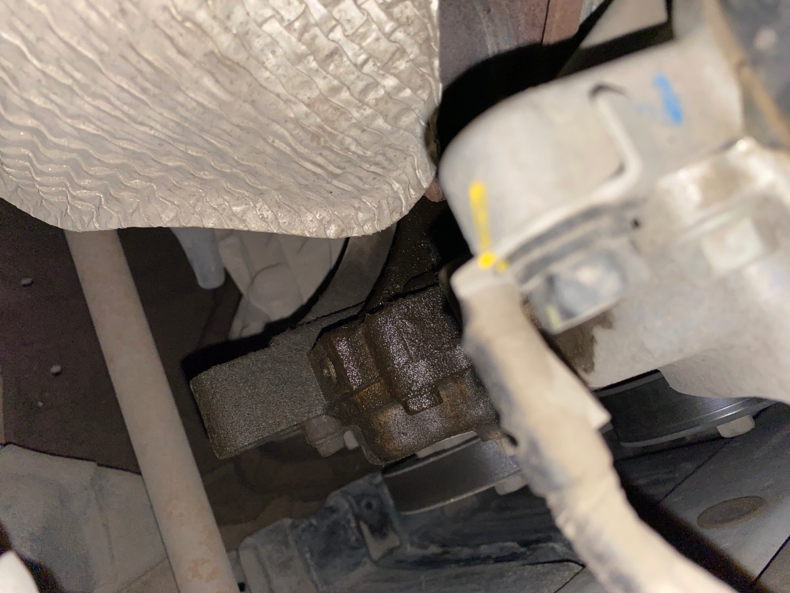

На корейцев пал выбор исходя из форума и мнения людей. Как не опытный человек, боюсь лить 0w20 из за расхода маслам погоды летом. В честности пробега уверен на 100% длинная история, но вот есть мысли ,что могли долго не менять масла, думаю есть отложения. Промывка не как не навредит? И если короткие интервалы это сколько в МЧ. Еще есть масленое запотевание в районе цепи грм. Фото прилагаю

У меня с вероятностью 99 % до 70 000 лили масло дилерский интервал, т.е каждые 15 000 км. Сейчас пробег 160 000 км. Жора нет, околонулевой износ, анализ на Х5 есть. Честно, сам не пробовал бг, купил, лежит, но часто пользуюсь мягкими ппомывками, которые на 200 км, ничего плохого сказать не могу. Купи пару канистр недорогого, откатай 100-150 МЧ,  понаблюдай за расходом. И мотор отмой. Да, ката нет, чип евро 2.
