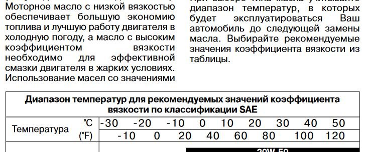

А вы хорошо читали?
Написано: "...а масло с высоким коэффициентом вязкости необходимо для эффективной смазки в жарких условиях"

Как нет? Выше же выложили мануал. Всё там есть)) Именно так и сказано

Вот тут, выше таблички
Раскрыть
Интересно, а в свежем мануале G4NA (где безальтернативно 5-20) присутствует эта не имеющая отношения к реальности фраза?

Есть конечно)) Ты пойми, если бы вязкость не имела значения, то для стран Ближнего Востока не рекомендовали бы более вязкие масла)))  Или зайди с другой стороны - если маловязкие нулёвки, например 0w20, так хорошо охлаждают мотор, то почему же их не рекомендуют ни в одном мануале для жарких стран (того же Ближнего Востока, например) ? Парадокс?

а как же 5-20 и 5-30 в одной строке диаграммы SAE? Парадокс?
Если 5-20 не справляется там, где справляется ТОЛЬКО 5-30, как их можно рекомендовать, да не абы кто рекомендует, для ОДИНАКОВЫХ температур до +50?

А там сверху, над таблицей написано - выбирайте вязкость масла, в соответствии с температурным режимом, а в самой таблице, уже просто перечислены все вязкости, из которых нужно выбирать под свои условия эксплуатации. Вот ты и думай, какое масло лучше залить. Я, например, даже в Подмосковье на зиму не залью 5w30. Только нулёвки. Да, можно было бы залить какой-нибудь Новус Титан, который течёт лучше многих 0w20 и даже 0w16, при (-47гр), но т.к я не лью такие дорогие масла, а лью самый дешман, то придётся обойтись какой - нибудь корейской, кряковой нулевочкой))
