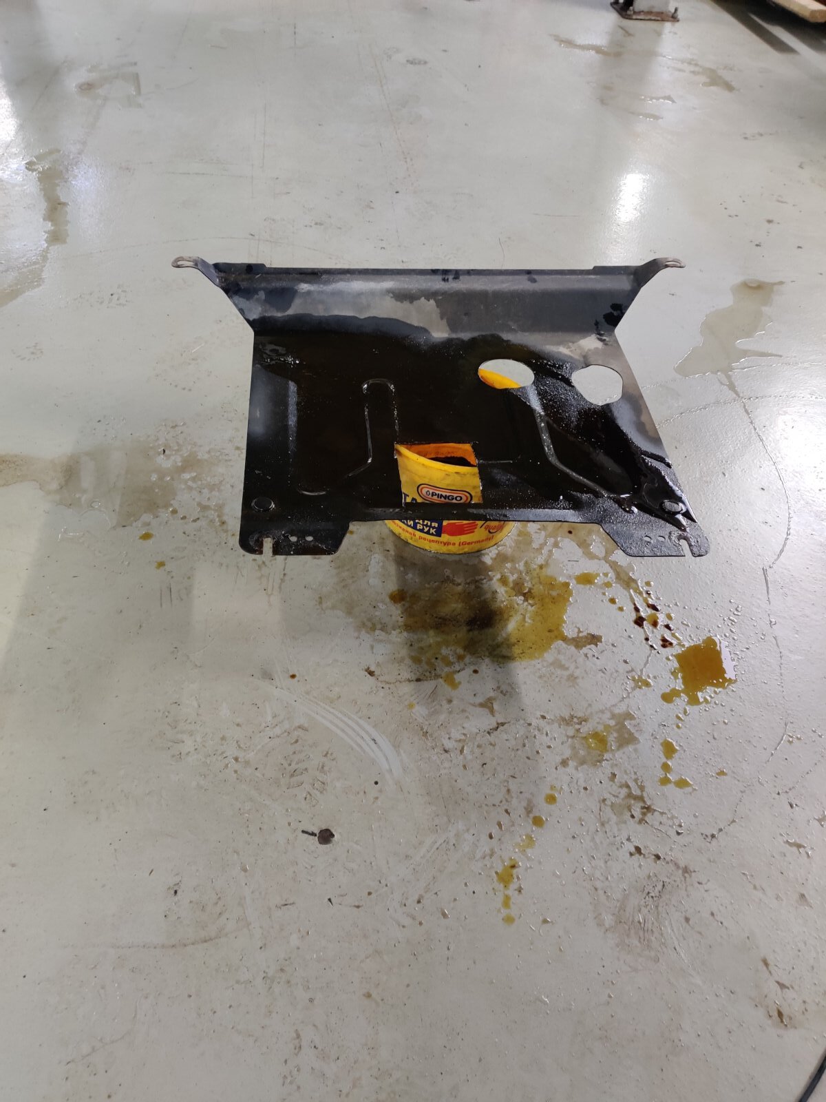

DRON 33 задний, коробку снимать придется. Цена вопроса 11,5 тыс.
Как определили, что сальник? Может пробка протекла?

5 часов назад, B29 сказал:
Какая *** пробка??:Cherna-facepalm: Если по стыку коробаса с движком масло течет что там ещё может быть?? На механике там вообще пластиковая заглушка есть-открыл и все видно
