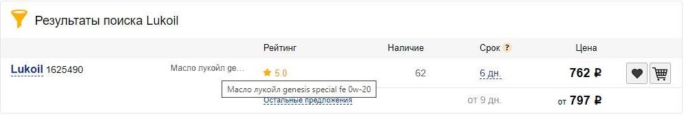

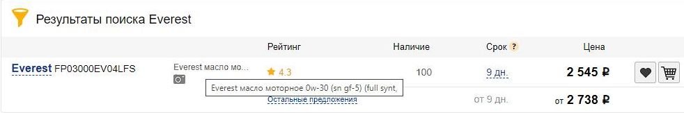

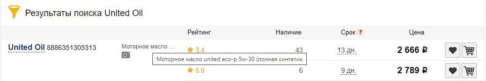

В атмосферном моторе страшного ничего не должно быть.
Посмотрите на эти масла, у них температура замерзания с запасом, неплохая термостабильность для 0w - 20, и цена приемлемая, правда некоторые чуть дороже 3,5, но не значительно дороже. :)
