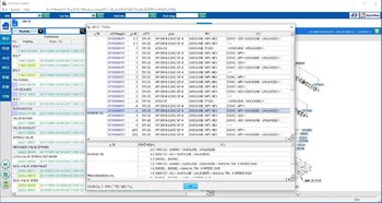

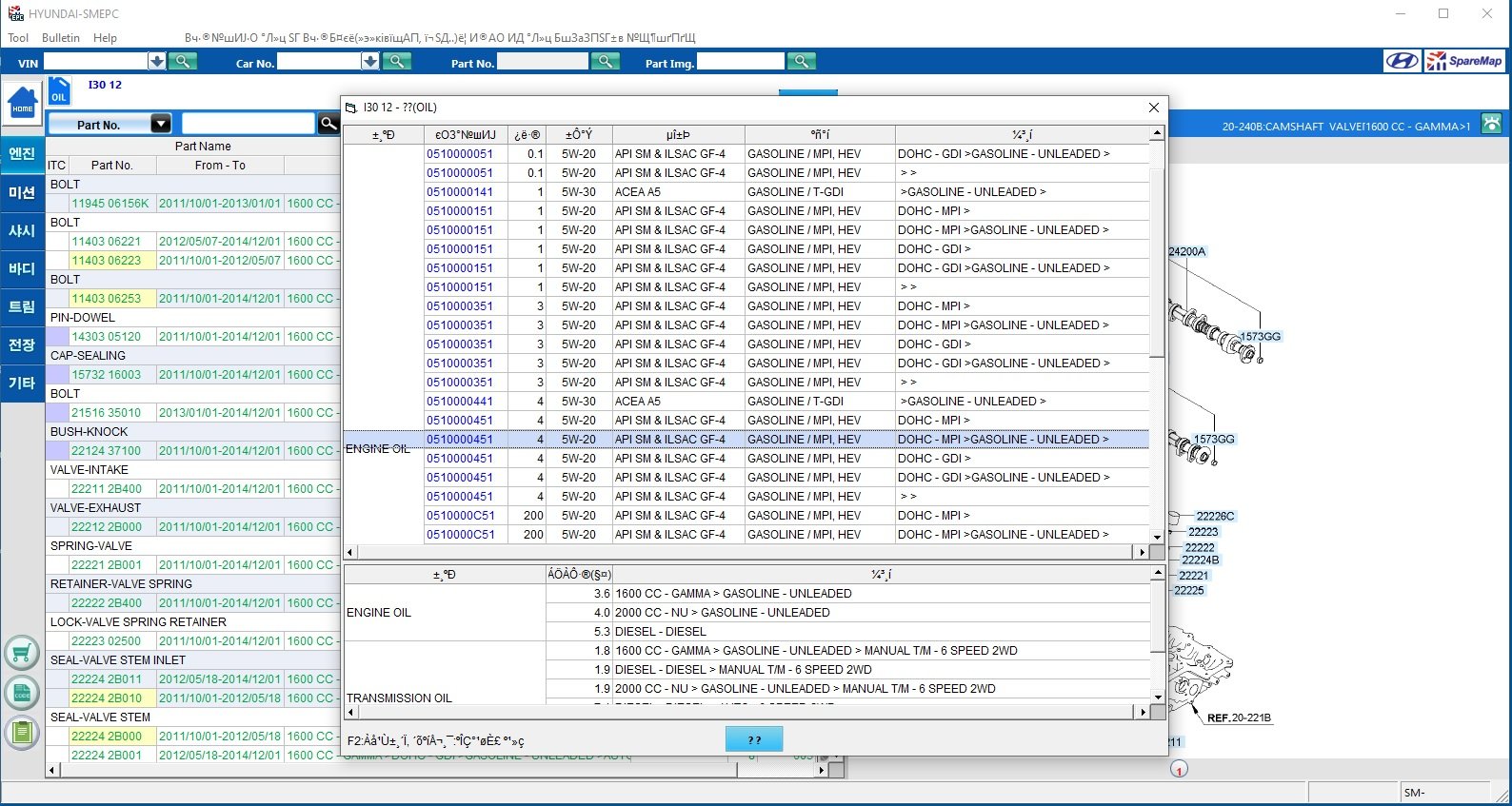

5W-20 для этого двигателя прописана в мануале
а согласно корейского каталога запчастей, вообще единственная рекомендованная вязкость
Изменено пользователем TSL601

@TSL601, я просто подумал, что у автора цитаты его в мануале нет, ибо не во всех мануалах прописано. У знакомого для Ceed на G4FC его нет, только 5W - 30 и выше, а у меня для этого же мотора но на Rio есть:pardon:
