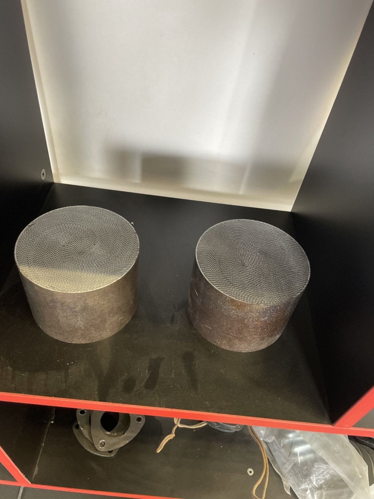

12 минут назад, Jassti сказал:
У меня 18 тыс. руб. вышло снять старый заводской, поставить заварить новый ремонтный. Но ценник в зависимости от катализатора называют. Я решил покачественнее поставить, немецкий, гарантию 3 года дали.
Принял, понял, спасибо за инфу.
П. С. Не так и дорого).
Изменено пользователем Elrus
14 минут назад, Jassti сказал:
А че за бренд? И чего пишут в гарантии? Старый они себе оставляют?
1 час назад, Nemo1980 сказал:
Старый мне оставили. Если бы им отдал, то бесплатно было бы всё. Но я подумал, что кат дороже стоит, т.к. он был еще более менее норм.
Насчет бренда не знаю, прилагаю фото ремонтного ката.
По гарантии: там сервис у моего знакомого, он просто сказал если проблемы возникнут с чеком оплаты приедешь тебе заменят его. Катаю год его, никаких проблем. Какого-то едкого запаха от машины не наблюдаю.
Там вообще изначально интересная ситуация была. Сначала я вырезал кат в стороннем сервисе в Казани, поставили пламегаситель. Через месяц заезжаю на ТО масло поменять, а у меня щуп на минимуме, вот тогда я присел конкретно. Начал гадать от чего может быть такое, потому что масложором двигатель никогда не страдал. Потом почитал инфу в Инете, и там мнения людей разделяются. Кто-то пишет что из-за задиров все, хотя эндоскопом залазили в цилиндры, буквально пара мелких царапин, не могло уходить около 500 гр масла на 1000км через них (масло было 5w30 Total hks, как на форуме говорят "не прям водичка"). Вторая группа людей говорили что из-за вырезанного ката, потому что пропало противодавление, на которое изначально с завода был рассчитан двигатель. Я поехал обратно в сервис где вырезали, попросил поставить кат обратно. О чудо, масложора нет! Далее понимаю, что проблему с катом я не решил, поехал уже в сервис к знакомым ставить ремонтный кат. Поставили - масложора так же не наблюдаю, только теперь в кате я уверен.

Jassti Удалил первый кат на пробеге 60 тысяч, был почти как у тебя на фото.
Вварили пламегаситель, второй кат оставили на месте.
В таком исполнении проехал 60 тысяч, масложора тьфу тьфу нет, за интервал 180мч/5500км уровень на месте.
