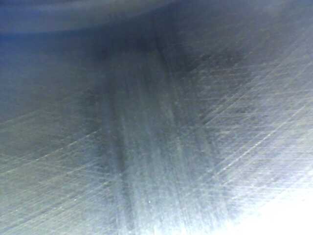

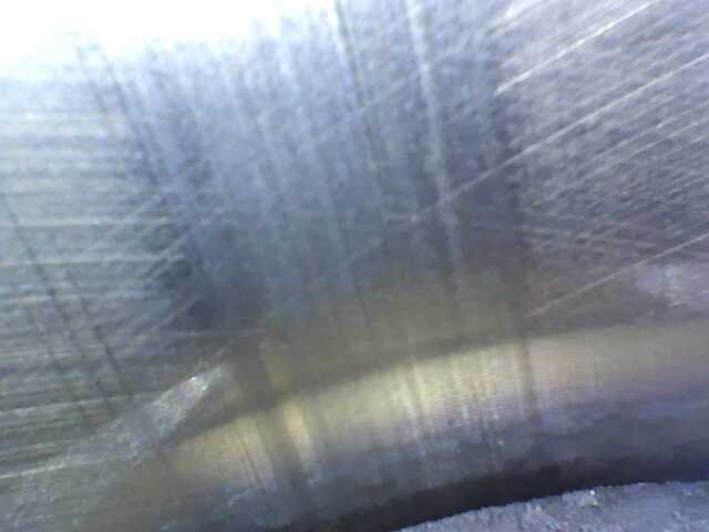

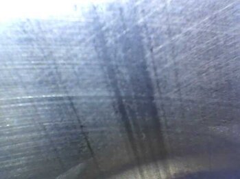

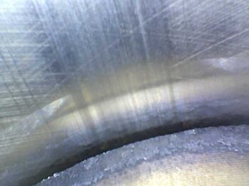

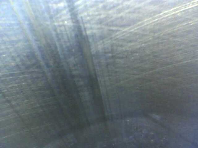

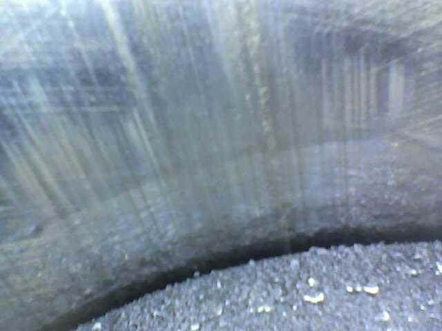

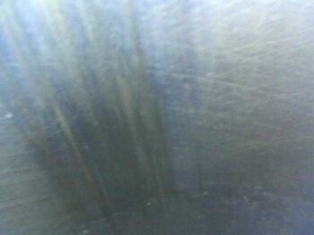

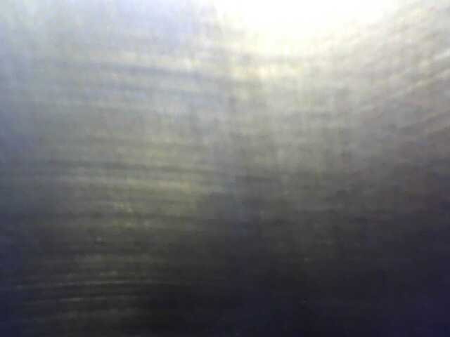

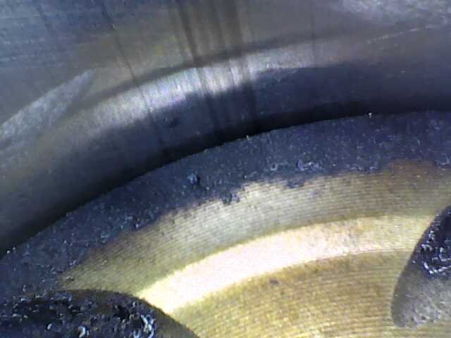

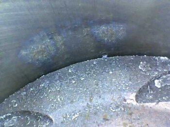

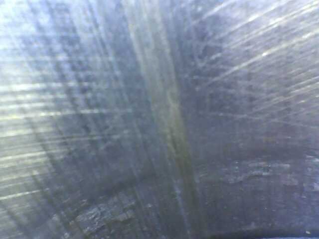

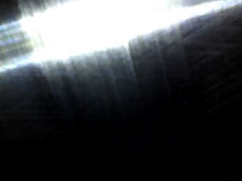

Товарищи! Все здравствуйте! Являюсь владельцем KIA ceed 2014г. пробег 173к. До 130 тысяч в машину лилось 5-30 тотал hks первым хозяином. Катализатор был убран сразу с салона. НА 130 тысячах я стал лить 5-20 оригинальное масло, в последнее время quaker state 5-20 ultimate durrability.
Сегодня делал эндоскопию двигателя. Как итог небольшие задиры во всех цилиндрах и самый критичный был 3 цилиндр, там глубокие задиры и местами отсутствие хона... Сказали срочно переходить на более густое масло 5w-40.... Иначе капиталки не избежать. Масло меняю 200 моточасов. От замены до замены масложора не наблюдаю.... Ну и посоветовали лукоил 5-40 подобрать хорошее... Есть какие то мысли что залить для продления жизни двигателю?

Обоснование для 5-40 какое сказали?   Если есть задиры и нет хона , то должен быть масложор, если его нет, значит нестыковочка.  Вы сами видели эндоскопию?  Я этих мастеров которые начинают причитать, когда в цилиндры залазят, видел сам когда эндоскопию 60 тысяч назад делал.

Обоснование сказали что 3 цилиндр критичный с частичным отсутствием хона. Масло то что не ест разъяснили частой сменой масла. Эндоскопия без меня делалась, сейчас фото должны переслать.

Частая смена масла это через сколько? На этих двигателях масло меняется через 200 -250 моточасов, примерно 4-8 тысяч пробега. Если вы сами не смотрели что там в цилиндрах, то вероятность что вас просто разводят на капиталку , близка к 100%.

Они не делают капиталку. Сам не присутствовал, был на работе, машину оставлял под прошивку на евро 2. Масло меняю 180-220 моточасов

Если у вас за 200 часов ноль расхода масла, если у вас нормальная тяга и расход топлива, то вообще не нужно париться.  Зачем ремонтировать то , что не сломано?

Имхо это еще не задиры а заполированности, возможно коксом на кольцах, хон под ними присутсвует, просто при таком качестве, кажется что труп...
Нужно попробовать почистить кольца от кокса, чтобы дальше не полировал.
