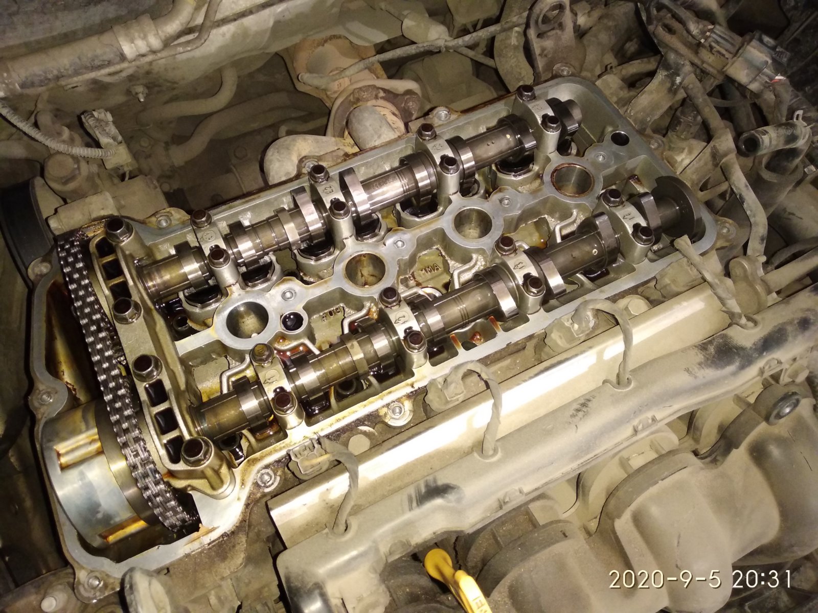

RS6211 , а цепь менялась у вас уже за такой пробег? кат удаляли?
Кат удалял на 150 000 км начал уже сыпаться, где то там и прошился под евро2, цепь менял тоже на этом пробеге + -.
Цепь кстати родная растянулась и перескочила на пару зубов - загнуло клапана) и новая цепь при продаже 300 000 км - уже была растянута, бывало выскакивала ошибка рассинхрон валов...
Корейцы в этом плане молодцы, все рассчитано без поломок в гарантийный срок)
на фото состояние мотора где то на 250 000 км, менял прокладку КК.
RS6211 Почему клапана загнуло у нас же вроде есть выточки на поршнях?
