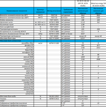

Sanya19 0 Опубликовано: 27 апреля 2023 Поделиться Опубликовано: 27 апреля 2023 Здравствуйте! Подскажите, что предпочтительнее для нашего двигателя: Motul eco-nergy 5W-30 (ACEA A5/B5) или ZIC X9 FE 5W-30 (API SP, ACEA A5/B5)? Пробег 75.000. Меняю каждые 7500 (в моем случае это 230-270 м/ч). Ссылка на сообщение

Golfreef 5 595 Опубликовано: 27 апреля 2023 Поделиться Опубликовано: 27 апреля 2023 Sanya19 ZIC дешевле и на последнем пакете SP , нежели мотыль на SL. да и вообще рекомендуем на маслах A5/B5 немного снизить интервал до 200-220 м/ч 1 Ссылка на сообщение
