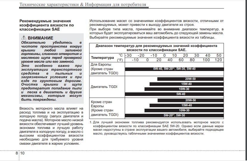

13DaN96 не знаю, странные цифры в книжке, особенно по турбо джедаям. :D
0W-30 по вязкости на горячую примерно соответствуют 5W-30, разница только на холодную, поэтому всё нормально. :)
