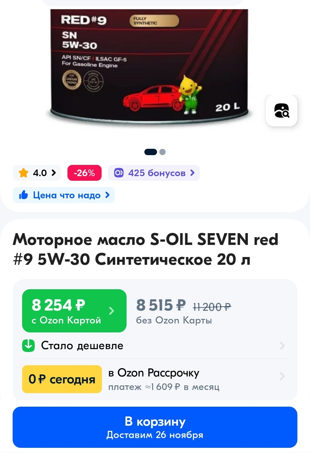

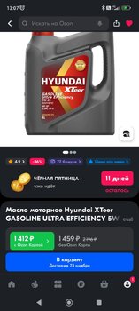

Доброе утро. Я понимаю, что на вкус и цвет товарища нет, но может кто посоветуют из опытных приопытных, какое в итоге масло выбрать для kia rio 3 1.6A?
Выбор в ценовой категории выпал на S-oil, Xteer и Лукойл. Очень непонятна ценана Озоне на Xteer 1315р за 5W-20 , приятна цена на S-oil pf 1723р ну и тут почему то дороже оказался Лукойл в районе 2000р. Раньше лился Тотал Кварц 5W-30. Масло меняем раз в год (накат около 6-8 тысяч).
GuardZH S-Oil и Xteer примерно одинаковые в плане сработки, у Xteer, возможно, микс 2+3 группы, S-Oil на 3 группе. Сейчас катаюсь на Xteer 5W-20, масло тихое, после 5W-30 мотор крутится веселее, буду делать анализ.
Касательно интервала, мало вводных. Масла ILSAC не более 200 мч/600 л топлива, ACEA A5 не более 250 мч/700 л топлива (анализы и того, и того с Рио 3 у меня в подписи). Я бы советовал масла ACEA A5 для перестраховки (нет вводных по средней скорости, количеству трассы, моточасам и т.д.), благо, сейчас есть что взять за недорого.
Изменено пользователем Любознательный
GuardZH а чего там с ценой на XTEER, очень даже ничего  - 1340р.
бери да катай, у них смена дизайна идет возможно поэтому цену не повышают. нравиться S-Oil берите его, а лук всегда цену лупил, тем более сейчас пакеты китайские или нонейм. катать до 200 м.ч.
