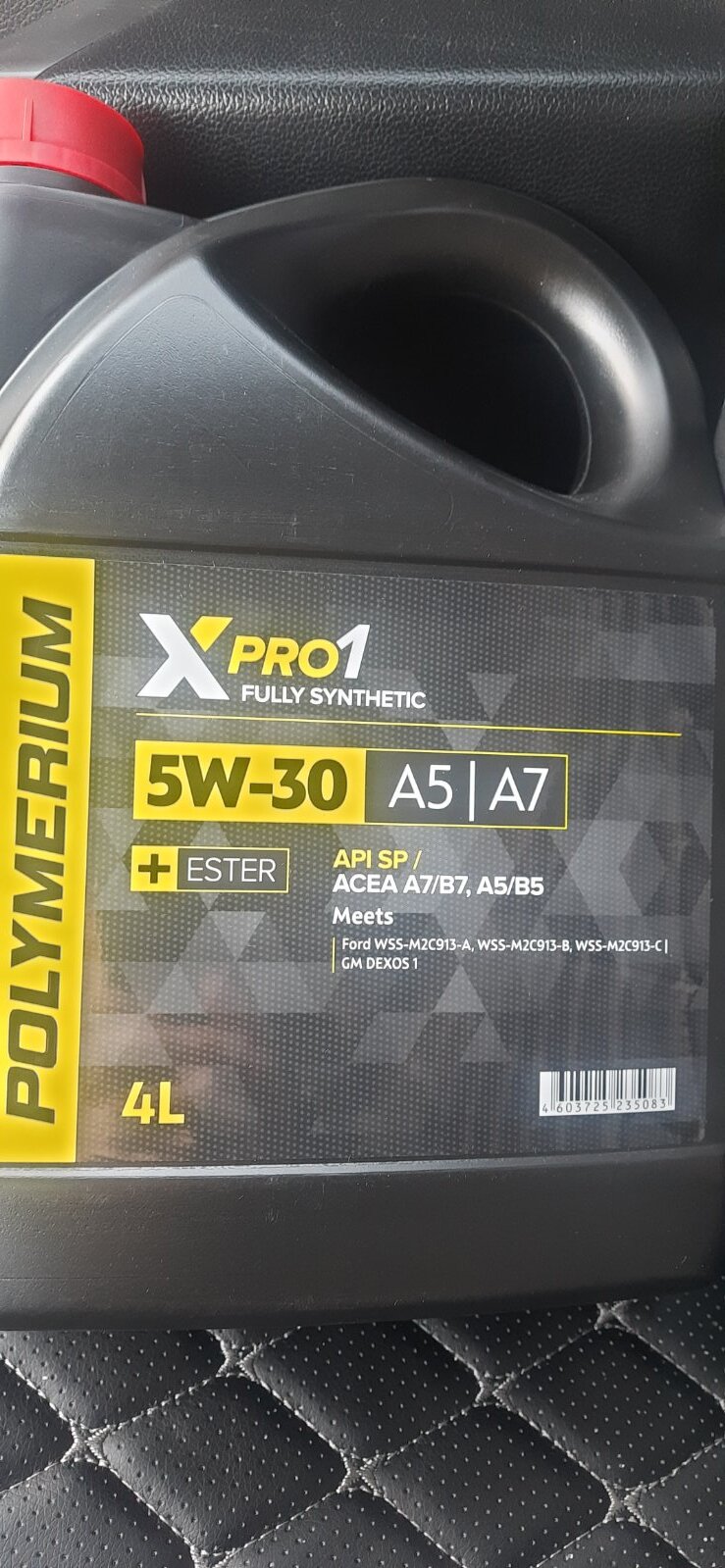

Добрый день. Недосмотрел и для свой RIO3 купил. Не понимаю просто отдать его заказать другое или все-же залить до мая???
Спс
MaukJI не вижу повода сдавать масло. Вариант отличный! Смело лейте и катайте 250 мч! Вряд ли в Ярославле будет за -30.:)
Изменено пользователем Любознательный
Спасибо я про допуски. Забыл сказать на минус 18 стоит автопрогрев. Сигналалка заводит автомобиль. Вот. Поэтому и меняю масло не по пробегу, а по мото часам. Спасибо
