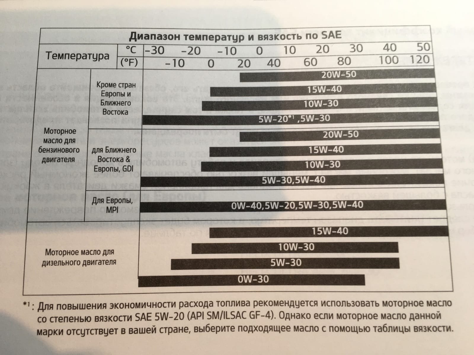

300 тысяч все равно 0w20 рекомендуется зимой?
здесь чуть поменьше
26 минут назад, 72pilot747 сказал:
кстати,  K POWER (НЧ) рекомендует всем корейцам и всегда лить 5 40
Да, потому что знания в строении мотора и масла разные, и то что кажется на первый взгляд логичным вроде толстой масляной плёнки, на практике оказалось неверным. Проводить и считать статистику он кончено не будет ибо человек совсем другим занимается.

5 минут назад, Gensir сказал:
Производитель не запрещает 5w40. Выбор огромен.

Gensir А5 это самое жидкое масло в старом мануале с европейским допуском ("для затянутых интервалов")
Хотя нет, А1/В1 есть еще. Там 0в20 не популярно было. Сейчас все чаще с5 допуск (0в20) в Европе.
В Азии на этот мотор 0в20 всегда шёл основным
