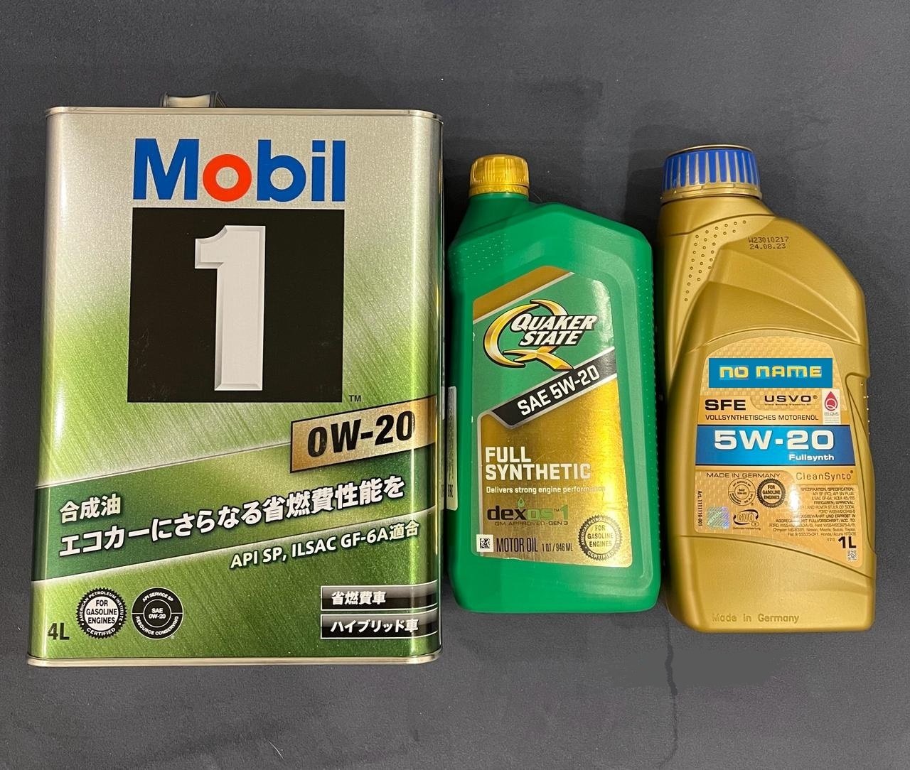

4 минуты назад, Sanlis сказал:
Буду микс делать
122105991_WhatsApp2024-02-2213_49.26_e466e91d.thumb.jpg.095887d85639fca539261f380229d43e.jpg
Какой Мобил интересный! Где такой можно взять?:)
3 минуты назад, Любознательный сказал:
У Антохи(MYGT) брал, уже нет, обещал еще подвезти.
Хочу в лабу грамм 300 отправить, посмотреть отличается ли япия.
