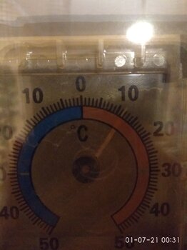

Смотрю европейская часть России изнывает от жары, поэтому не знаю: то ли завидовать, то ли хвастаться, но у нас сегодня тоже тепло:
Почти целых +12 градусов:pardon:! Обычно +9+10 в это время показывает. Мы лето ещё толком и не видели.... "Лето в Сибири хоть и короткое, но зато без снега"(с):sarcastic:.
Сегодня до 16 часов было 32-33, потом прошел хороший дождь и сейчас на улице комфортные 21 градус :good2:
У меня тоже есть такой градусник и там есть сзади винтик, можно подкрутить если не хватает )))
