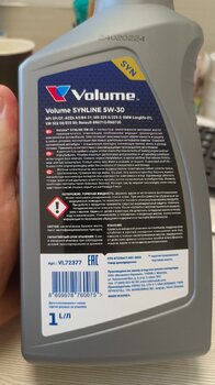

Масло заявлено как: API SP/СF, ACEA A3/B4-21, MB 229.5/229.3, VW 502 00/505 00, BMW Longlife-01, Renault RN0710/RN0700.

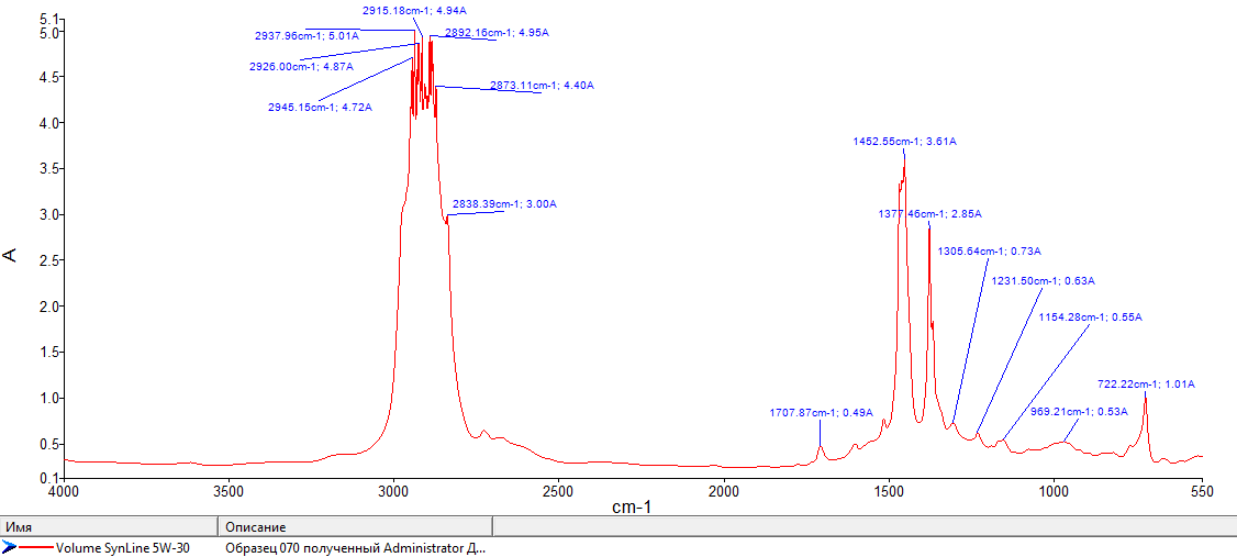

ИК спектр Фурье говорит о том, что масло на основе гидрокрекинга VHVI + много сукцинимидов (вероятно дисперсантов).
