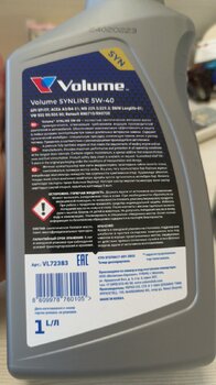

Volume Synline 5W-40 свежее
Ёпушки-воробушки. И заказчик "Вальволин Евразия" в бланке и цвет с формой логотипа и название. Как бы не перепутать при покупке.
Интересно, кто кого пытается нае... (налюбить)?

И сделано в Корее:good2:
А что контора в корее масло сделала?
Пакет присадок кстати честный. Infineum P6780 серии, точно такой же как у ZIC X9 FE 5W-30 и ZIC TOP 5W-40. Возможно и Valvoline Synpower 5W-40 сейчас такой же.
Меня только смущает CCS = 3500мПас. То есть масло на низковязкой базе добито загустителем. Это на многое влияет в отрицательную сторону. NOACK вспышка итд.
1 вопрос: цена?
2 вопрос: реально ли в Корее производство?
А так масло выглядит неплохо, густая 30 для сильных зим.)
Кто посягнул на священный Валволайн?:D Сейчас время Абибасов и Панасониксов в виде самодельных масел.
Lobshter дешевым оно точно не будет, так как настоящая рецептура и производится реально в Корее. Думаю с ZIC ему не посоревноваться в цене. Но когда ZIC уйдет совсем, будет неплохим выбором.
