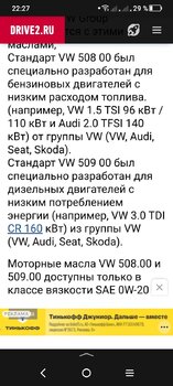

В.И. для вашего мотора рекомендовано 508? Если да то вообще не о чем задумываться, минусов нет
Для этого мотора подходят начиная с 502 допуска заканчивая 508
Только что, В.И. сказал:
508 разрабатываля под новый двиг 1,5 150л.с но в европе допуск 508 стали лить и в1,4 150
15 минут назад, В.И. сказал:
Нет, в Европе давно льют 508 в 1.4т, с момента его появления. На 508 ездят в том числе двухлитровые турбы на миллере, поэтому конечно никто 508 под 1.5т Evo не разрабатывал. В России в DJKA так же льют 508, у меня Гольф-8 с DJKA прекрасно переваривает 508 без угара по щупу и разрешено лить только 508(смешно но факт). В CZPB тоже только 508 разрешено лить по мануалу))
Так что если хотите понижать вязкость лейте 0w-20 508 ибо оно идеально для этих моторов, если не хотите то оставайтесь на 504 и 30 вязкости, усё. ИМХО
Изменено пользователем Flashback
7 минут назад, Flashback сказал:
Давно? Когда сделали двиг czda и когда придумали 508 допуск пару тройку лет,а льют его в угоду топливной экономичности и защиты природы hths равен 2,6-2,9 т.е. маслянная пленка уменьшена,если в илсаки льют молибден для уменьшения трения тут его нет видимо и так пойдет,лиж бы экономно
9 минут назад, В.И. сказал:
Давно, ну то есть с появления самого 508 допуска. У вас есть примеры недостаточности HTHS на DJKA моторах? Или Вы можете измерить толщину масляного клина?)) 508 показывает цифры износа не хуже Ильзаков с Молибденом, а живёт и того подольше, к тому же у 508 тоже бывает молибден, например Мобил или Cworks 0w-20 508. Молибден вообще не показатель, давно уже известно. Или может быть у вас есть примеры износа Ea-211 Ген3-EA-888 Ген3Б из-за недостаточно вязкости масла?)) Думаю ничего из перечисленного нет.
Льют его в угоду лучшего охлаждения, лучшей защиты от износа круглый год, чистоты масла и минимальных отложений, лучшей защиты от подделок, лучшего кпд двигателя и тд. А не только экономичности, это лучшее масло для тех моторов в которые его можно лить, в остальные лить 502-504 разной вязкости и не чесаться.
