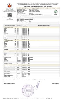

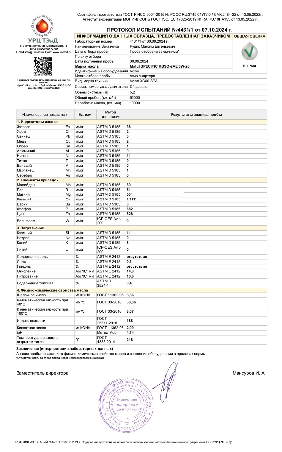

Пришел анализ отработки ХС 60 дизель D4 SPA, пробег на масле 10 000 км, МКАД - трасса 50 на 50, около 240 моточасов. трасса 120-160 км ч, город по разному, средняя скорость 46 км ч. Режим комфорт и Полистар, несколько раз спал с включенным двигателем часа по 2.
Протокол испытаний № 4431_1 от 07.10.2024.pdf
