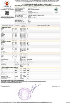

Novus Energy 0W-20 отработка на KIA Rio 4 после 3633 км
Если бы мотор был без установки ГБО - прям с завода, я бы сказал многовато износа. А так это еще нормально по моему.
а как на износ влияет ГБО?
Клапана передают привет
7 часов назад, torcon сказал:
Всё равно многовато, по общему пробегу пора заняться клапанами
19 минут назад, Schmit_t сказал:
Согласен, я затянул. В моём городе, с этим проблематично.
8 часов назад, torcon сказал:
Возможно с Вебасто был бы меньше износ. Холодных запусков за этот месяц было очень много
Олег1978 вообще не думай на холодный запуск. Дело не в нем.
1) когда ставят ГБО, под газовые форсунки сверлят впускной коллектор без его снятия, стружка летит в цилиндры и потом эти двигатели дают повышенный износ.
Вот например такой же G4FG без установки ГБО, после аж 377мч, там 6ppm железа и 2ppm алюминия. Вот это их нормальный уровень износа - если не трогать ничего с завода.
2) ну и да регулировка клапанов Schmit_t правильно сказал, желательно смотреть зазоры каждые 50 тыс км, клапана зажимает... Не затягивай.
