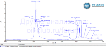

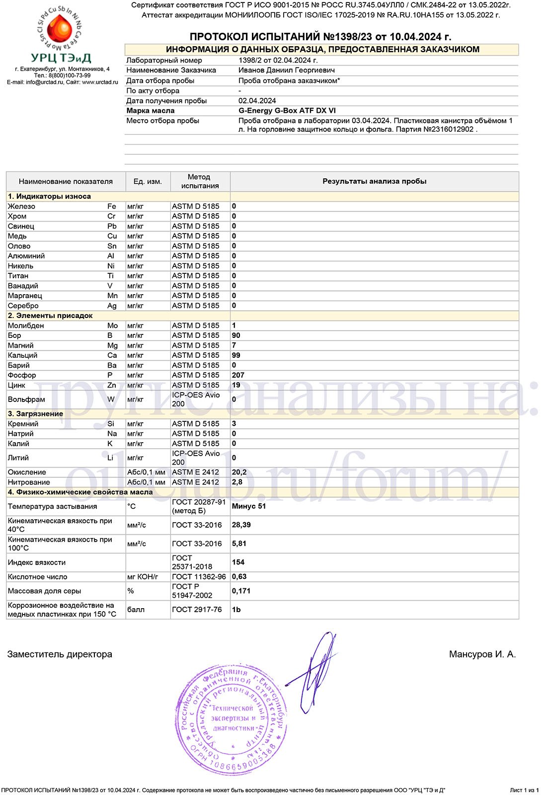

Да это настоящий Dexron VI - как у любого мирового производителя. Можно лить спокойно. Единственно цена за 4 литра 3400р могли бы сделать подешевле. Сейчас можно ZIC Dexron 6 покупать по 2600р.
Не в укор сабжу, анализ классический.....(надеюсь на производителя с именем),
Но Все АТФ Д-6 (которые заполонили рынок нашими "всеми-многими" призводителями).....создают ощущения, что ориентируются только на КВ100...При этом интересно выдерживают ли они тест для Д-6, на потерю вязкости? вроде же не пишут об этом..... по идее в паспорте должно быть указано.

При этом ZIC ATF SP 4 будет по анализам на оил-клубе жиже чем даже оригинал, и температура застывания у зика проигрывает -44С, и индекс вязкости тоже будет ниже. Поэтому если выбирать по допуску sp-4 в корейца между zic и g-box, то вполне можно выбрать и G-BOX.

1 час назад, lexa2801 сказал:
На Камри 55 сойдёт?
У  G-Box ATF DX VI  прописан допуск  Toyota WS (JWS 23324), ну а дальше Вам самим уже решать.

По анализу масло-то не хуже многих аналогов.
