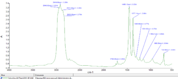

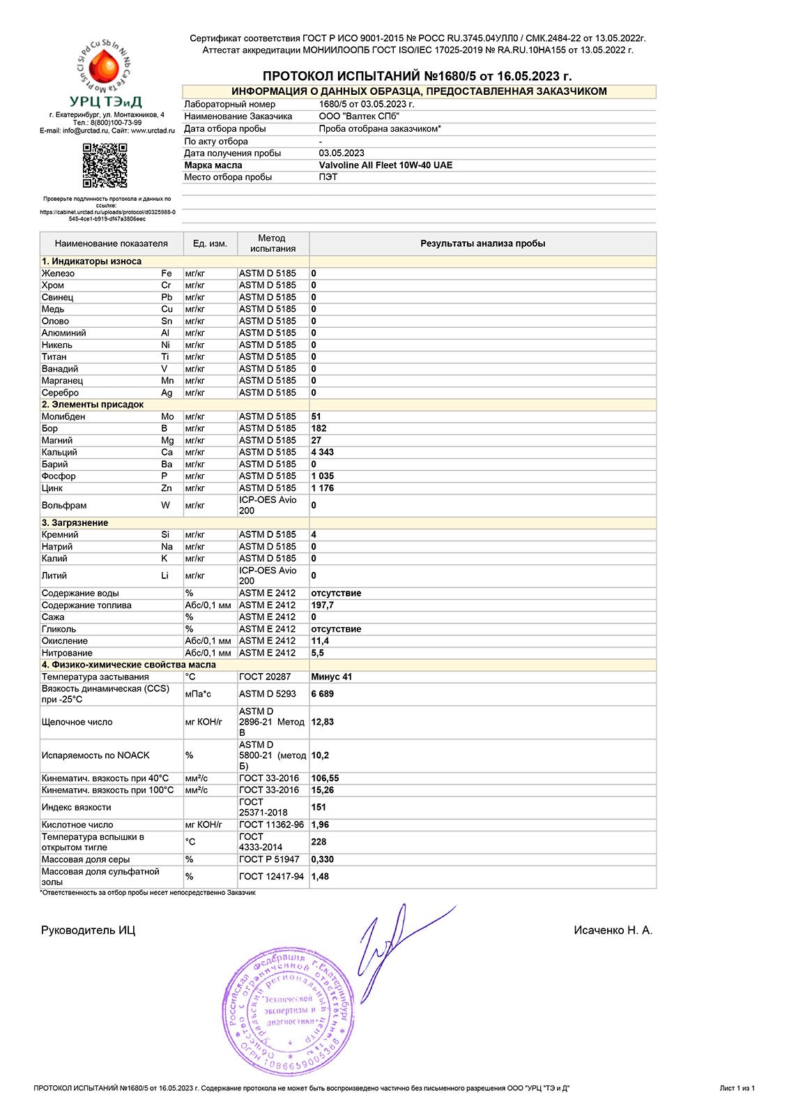

EVO_VII 1 211 Опубликовано: 12 апреля 2024 Поделиться Опубликовано: 12 апреля 2024 Valvoline All Fleet 10W-40 свежее ОАЭ Анализ проводили для себя , для контроля и для понимания рецептур разных стран производства. Образец с нашего склада, отлит из 20л канистры.Масло заявлено как: API CI-4; ACEA E4/E7; MB-228.5; Volvo VDS-3; MAN 3277; Global DHD-1 ИК спектр Фурье Артикулы коды для заказа в интернет магазинах: 899372 - Valvoline All Fleet 10W-40 208л UAE 899373 - Valvoline All Fleet 10W-40 20л UAE 1 Ссылка на сообщение
torcon 81 741 Опубликовано: 13 апреля 2024 Поделиться Опубликовано: 13 апреля 2024 А вот здесь полусинтетика с сукцинимидными дисперсантами, фенольными и аминными антиокислителями. Больше походит на дизельное масло 2 Ссылка на сообщение
