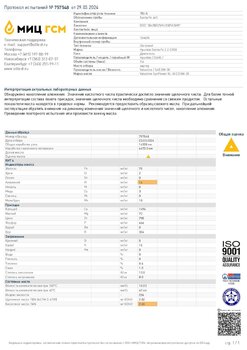

Valvoline Synpower XL-III C3 0W-30 отработка на Hyundai Santa Fe 2.2 CRDi после 6 670 км
13.04.2024 в 08:58, torcon сказал:
а вот с этого места поподробнее что вы об этом знаете? Откуда знаете? Какой другой титрант? :)
1) Вязкость сильно повысилась от топлива - это скорее всего прожиг сажевика. Двигатель новый, поэтому не думаю что с новья форсунка например льет.
2) Индекс вязкости, при попадании более жидкого топлива, повышается, здесь мы как раз видим что у свежего масла индекс вязкости был 182 а стал 206 - сильное разбавление.
3) ну и соответственно вязкость при 100С была 12 стала 10. Вязкость при 40С упала с 66 до 47.
4) По молибдену - на лицо масло первой конвейерной заливки было с молибденом - опять завод обкатывает моторы на маслах с много молибдена - какой раз уже это вижу :) Судя по содержанию 18 ppm молибдена, в предыдущем масле, его было очень много 200ppm например, а может и 500ppm - смотря как меняли масло, полностью ли его сливали. Если бы там было 75ppm то никак в следующем масле не было бы 18ppm.
5) Из всего этого напрашивается теория, а не было ли это масло первой заливки вязкости 0W-20 - может еще отсюда и снизилась вязкость масла Valvoline. Опять же зависит от того, полностью ли сменили масло.
6) На износ можно не смотреть - новый двигатель - притирка поверхностей - он снизится в последующих отработках.
7) Масло судя по щелочное = кислотное, подлежит замене. Больше опираться в анализе пока не на что.
В целом все прекрасно. Новый двигатель - притирка деталей. Вязкость снизилась либо из-за прожига и попадания топлива, либо из-за вязкости предыдущего масла. Возможно и то и другое. Замена масла в этом двигателе максимум 250-270мч.
