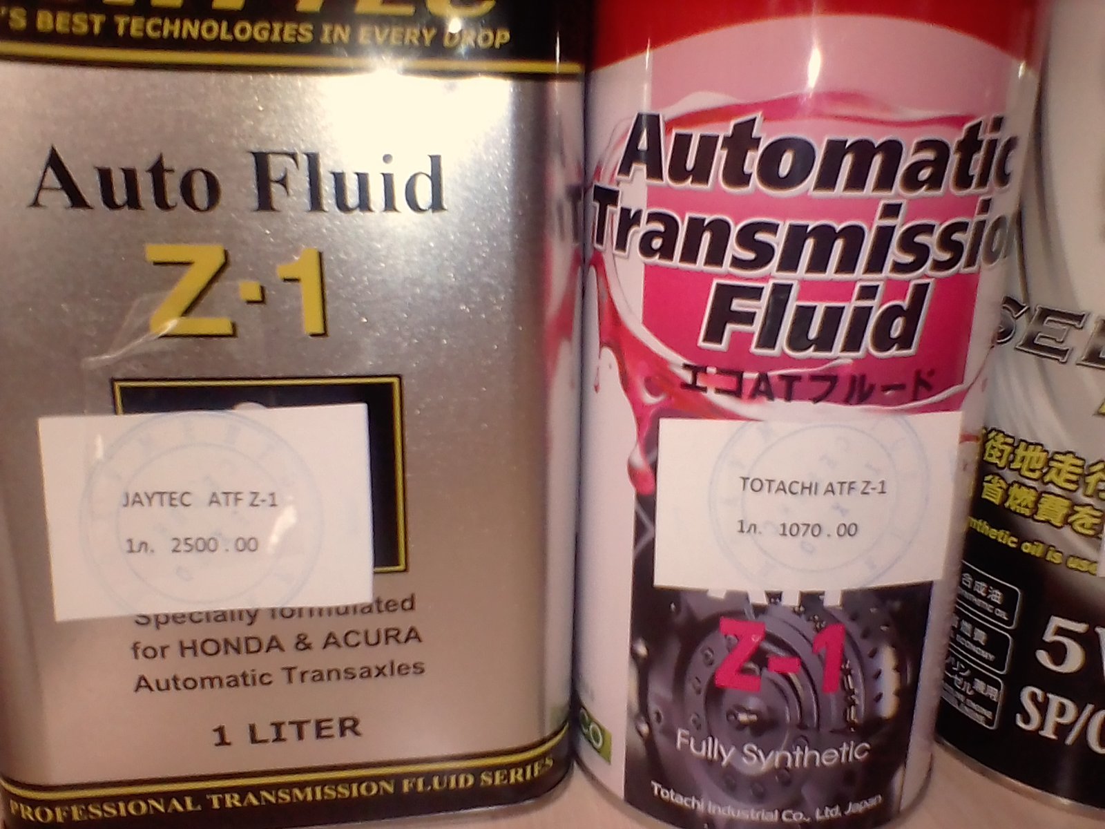

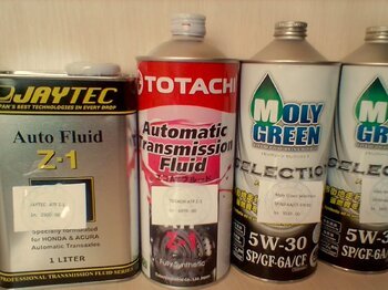

Уже пару лет  использую JAYTEC ATF Z-1 это один из  наиболее подходящих по составу заменителей  оригинала ATF Z-1 . Раньше конечно  он дешевле был но  с начала этого года  подорожал. Ну все же дешевле оригинала да и оригинал не всегда  можно найти . И еще один момент  при частичной замене сливается  почти 3 литра  без 50 гр. поэтому покупка  4 литрового оригинала Honda ATF Z-1, не очень по деньгам  целесообразна  для меня. Ну  зачем этот  лишний литр.
В литровой таре оригинал Honda ATF Z-1,не встречал есть он или нет не знаю .
Делал частичную замену  сливал 3 литра   без 50 гр. столько же и заливал потом после пробега 5000-6000 км. снова та же процедура и так за  пару лет уже 4 раза  сделал такую замену  думаю что жидкость  обновилась и теперь  можно кататься  не меньше 30.000 км . на ней.
Автомат как работал так и работает . Нет никаких изменений все как на оригинальной жидкости которую использовал прежний хозяин  .
Фотки не очень по качеству получились так как  делал на телефон в магазине там написано фото и видео снимать запрещено но  изловчился и сделал по быстрому ( для того чтобы было представление о товаре  так как не всем даже моим знакомым известен JAYTEC и не все знают как он выглядит )так что никто ни охрана ни продавцы не заменили . )))) Надеюсь моя информация кому то будет полезной.
