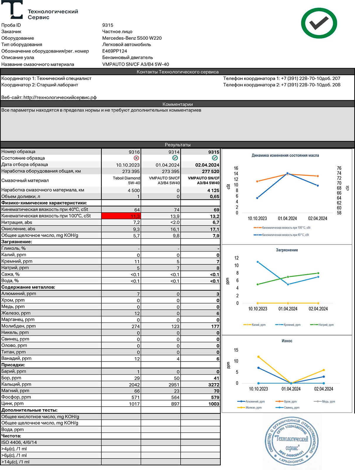

ВМПАВТО 3-SN 5W-40 SN/CF A3/B4 отработка на Mercedes Benz S 500 после 4150км
ВМПАВТО 3-SN 5W-40 SN/CF A3/B4 отработка на Mercedes Benz S 500 после 4150км - ник Txd
Teboil Diamond 5-40 отработка + carbonfox Mo132 250 млл (2 шт).
Автомобиль: Mercedes Benz S 500 w220 2005 4matic.
Двигатель M113 E50.
Общий пробег: 277000
ВМП пробег на масле 4150
Teboil пробег на масле 4500.
Моточасы: 202 вмп / 200 teboil.
Средняя скорость 20-24 км/ч.
Израсходованое топливо:  850+-50л на каждом.
Доливка масла:
- на вмп 650 млл
- 1-1.2л на тебоиле.

Период эксплуатации: 30 октября - 7 января 2024 (Teboil).
7 января 2024 - 31 марта 2024.
Топливо: 95 Роснефть 70%, 30% 95G Газпромнефть.
Режимы: 90% город 10% трасса.
Фильтр масляный: Madfil
Фильтр воздушный: Madfil
Марка антифриза: NGN ANTIFREEZE BS -45 синий.
Объем заливаемого масла: 8 л.
Отбор масла: слив с картера (в середине процесса в пластиковую бутылку) (teboil).
Отбор через щуп (vmp auto).
Отбор масла: оба с горячего двс.
Промывка промывочным маслом: нет
Присадки: Carbonfox Mo132 две банки 0.250 млл только в Teboil.
@Txd я выложил анализ как один, хоть там и два масла в нем. Так как ВМП как я понимаю было последним. :)

Щелочное число в данном случае измерено на автоматизированном анализаторе масла Microlab 40, по методу ASTM D7417 встроенным модулем ИК-спектрометра.
Также дополнительно можем измерять по методу ASTM D2896 и D4739. Но не производили измерения в рамках экспресс анализа.
Все понял, это метод который получает щелочное с ИК спектра.
В общем что можно сказать по полученным данным
1) с двигателем все нормально, износ минимальный 6ppm железа и 3ppm алюминия это около нуля.
2) по вязкости ВМПавто не сильно просело. Было у свежего 13,9 стало 13,2.
3) Лаборатория завышает цинк сильно, им надо с этим поразбираться. Соотношение цинка-фосфора 1000-579ppm. Оно там около 700ppm-600ppm.
