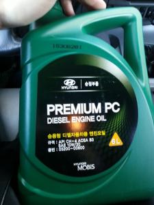

Заказал 10w30 hyundai diesel за 1260 рублей. Ну ещё рублей 300 за ТК отдать надо будет.
Через месяца 3 Поменяю свое шелликс ультра е на это масло. Задался вот вопросом, надо ли менять к зиме на 5w30, у нас тут морозы ниже -20 2 дня в году. В основном -10, иногда до -15. Вот прошлые 2 месяца вообще выше ноля все время. Просто это масло, насколько я понял, специально рассчитано под тяжелые условия. А 5w30 от хёндая вроде как попроще (хоть и синтетика, скорее всего, а 10w30 вроде как полусинь) -вот оно http://www.oem-oil.ru/schmierstoffe/motornoe-maslo-hyundai-prem-ls-diesel-sae-5w-30-ch-4.html Просто есть ли смысл менять через каждые 5000 км синь-полусинь?
А, прочитал на сайте, 5в30 тоже полусинтетика. Так что норм :)

Не знал этой тонкости. Насколько понял, оригинал хёндай делает мобис. Ну и просто понравилось описание масла и его приспособленность к нашим условиям, плюс оригинал. И цена понравилась. :)

Купил таки масло оригинальное в свой хёндай на лето. Как видно из характеристик масло CH-4. Ещё не решил, что буду лить на зиму, оригинальное 5в30 - http://www.oem-oil.ru/schmierstoffe/motornoe-maslo-hyundai-prem-ls-diesel-sae-5w-30-ch-4.html или отсоветованное мне http://www.zicoil.ru/products/polusinteticheskie/motornoe-maslo-zic-rv-5w-30.html Всё сомневаюсь, но к зиме что-нибудь решу. Подкупает, что ЗИК не надо нигде заказывать - пошел и купил в любом магазине, да к тому же дешевле хёндая.
Менять собираюсь каждые 5000 км, по цене выходит так же как если бы заливал дорогой шелл раз в 10 000. Но так как-то спокойнее.
