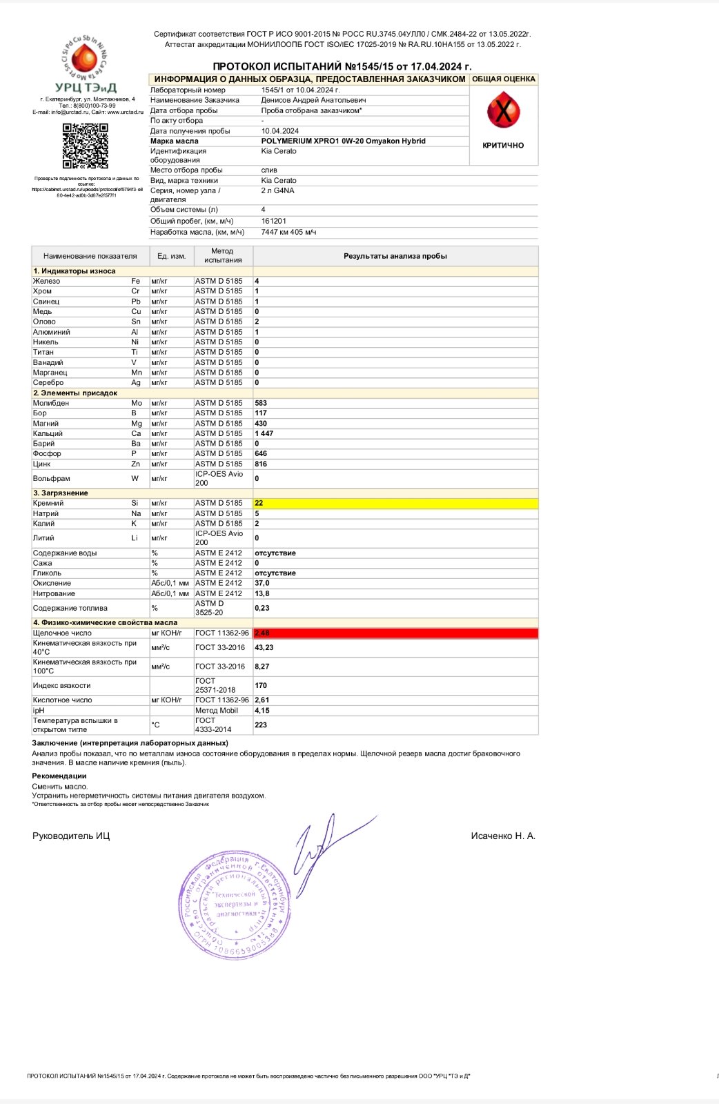

8 минут назад, Mefistоf сказал:
200+ литров топлива на 1 литр масла в картере ушатали щелочное все-таки.
Плохое топливо в будущем)))
13 минут назад, Павел К сказал:
Период эксплуатации: с 31 января 2024 года по 31 марта 20242
Mefistоf я вот не помню, в Оймякон в свежем щелочное пониже, чем XPRO2 0w-20 gf-6a?
Хороший анализ - слито ровно на сработке масла. Павел ты что на нем таксуешь что ли? :)
torcon ага. Ровно по 120 км в день. :D
1 минуту назад, torcon сказал:
Я прям так и подумал. Как будто жопомер подсказал точное время для слива :)
Да нее, ну мотор реально такой. Есть же у нас его отработки - они такие.
Есть убийцы как G4FС, 4B12.
А есть неженки как G4NA или тот же 2ZR-FAE Евгена48 :)
7 минут назад, torcon сказал:
Тем удивительнее, что именно тема g4na,  самая большая. И только недавно накал дискуссии сошёл на нет.
Изменено пользователем Павел К
14 минут назад, Ckub сказал:
Павел К Большое спасибо Вам за анализ.
В этот раз оплачивал производитель. Им спасибо.
3 минуты назад, Rams27 сказал:
400 м/ч на ильсаке - больные люди....
Ну это не совсем ильсак же, это конструктор в который производитель напихал всего что можно по максимуму
2 минуты назад, Rams27 сказал:
То то у меня по 400 часов на ильсаке уже 160 тысяч безизнос. Мож прост я понимаю свои режимы и двигатель? Доктор )))
